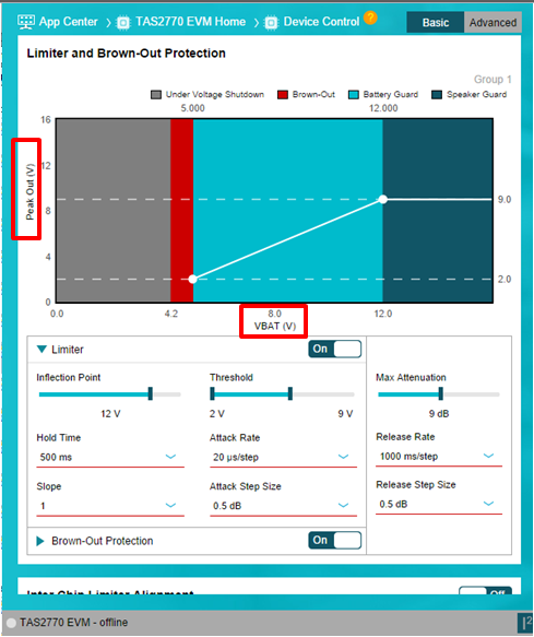

    您可能知道、输出功率取决于输入信号和增益。 如果有足够的电源电压、则输出将正常、但是如果电源电压降低、并且保持相同的输入幅度和增益组合、则输出可能开始削波。
    如果您希望根据电源电压限制增益以避免削波、可以使用电池跟踪限制器功能。 有关此功能工作原理的更多详细信息、请参阅数据表 第8.4.3.4节
    也可以在 PPC3 -> TAS2770App -> Device Control 面板中配置此功能。

    当您增加 VBAT 电压时、输出功率不会立即增加、您必须增加输入信号振幅或增益(除了 VBAT)才能获得更高的输出功率。
    如果您希望使用更高的 VBAT 电压(如12V)、并且仍将输出限制为4W。 您仍然可以使用 TAS2770中的限制器功能。 如果输出信号尝试高于限制器中设置的最大值、它将进入 Speaker Guard 区域、这是输出振幅的硬限制器。 您只需检查扬声器可支持的峰值输出电压。

    您需要为4 Ω 负载提供大约4Vrms (差分)的电压才能获得4W 的功率。
    通过使用满量程数字输入信号(0dBFS)和12.5dbV 的增益。 您可以在大约2~3% THD+N 时为4 Ω 负载提供4W 功率 如果您进一步增大 VBAT 电压、如7V、则 THD+N 会随着余量的增加而降低。
    根据上述信息、以下是一个有关如何配置限制器的示例:
    • 拐点= 7V
    • 最小阈值= 2V
    • 阈值最大值= 6V
    • 限幅器已启用
    这样、如果您将 VBAT 降低到7V 以下、输出信号将衰减以防止削波。 如果不希望较低 VBAT 电压(硬限制器)的抗削波斜降、则可以将阈值最小值和最大值设置为相同的电平。
    如果您将 VBAT 增加到高于7V、则即使您将放大器电平(增益)更改为高于12.5dBV、限制器也会将输出信号稳定在4W。
