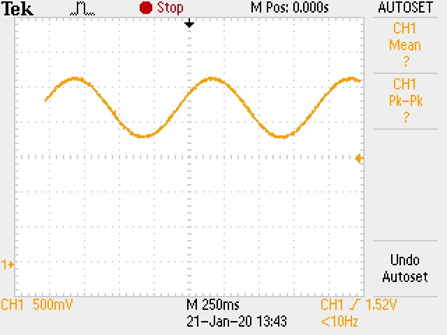

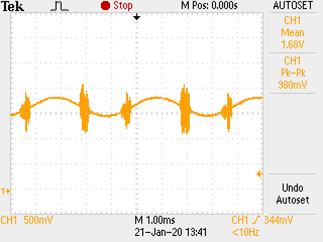

我们有一个使用 LM4865输出250Hz 音调的应用。 我们希望使用1Hz 正弦波调制此音调、并设置音量控制也接受此类信号。 1Hz 正弦波在1.6V 和3.0V 之间变化(它根据直流音量输入的要求进行偏移)。 我们注意到、虽然这在大多数情况下都适用、但在调制音量时会出现高频"噼啪"声。 是否有办法通过过滤桥接负载的输出来将输出带宽限制在大约500Hz 的值来缓解这一问题? 是否有替代解决方案? 谢谢。

    我们基本上使用图中所示的电路。 第3部分。 唯一的修改是 Ci 为1uF、而引脚4的输入(直流容量)为1Hz 正弦波、如上所述。 进入-VIN (载波音调为250Hz)和 DC_VOL (1Hz 的调制音调、偏移高于1.2V 直流阈值以保持放大器开启)的信号看起来都很干净。 电源轨看起来正常(我们以3.3VDC 的电压运行器件、尽管我们尝试了5V 电压、但也发生了同样的情况)。 如果我们不调制音量(通过断开调制音调的输出并将音量引脚设置为恒定值)、则输出干净的250Hz 音调。 在直流电压变化期间、似乎只会发生任何情况。 如上所述、如果我们探测输出、250Hz 音调按预期进行调制、但过零点处似乎存在一些噪声(内部形式的振铃)。
    最棒的
    Joe
    底部的两条迹线是载波和调制波、在输入端探测到。 顶部的两条布线分别为扬声器和+。

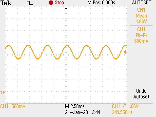

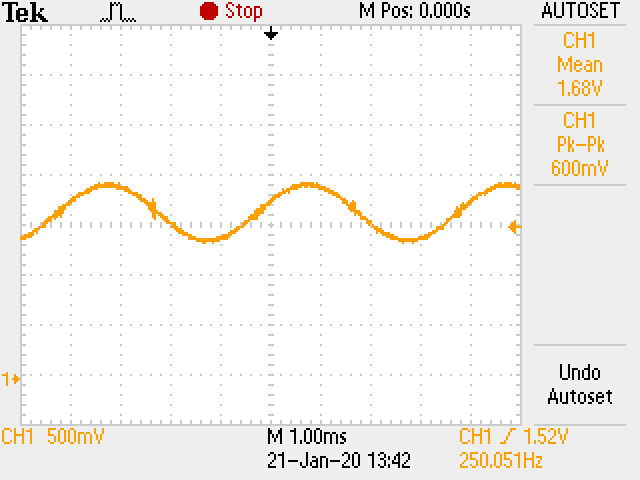

    因此、进一步挖掘可以发现以下情况。 如果通过-VIN (引脚2)= 500p-p 发送恒定音调、并且向音量控制(引脚4)施加直流电压、则会忠实地再现恒定音调。 如果随后增大(或减小)直流音量控制电压、则输出幅值以480mV (峰峰值)步长增量变化、而不是平稳且连续的变化)。 每次输出"步进"时、扬声器都会听到咔嗒声。 因此、当音量控制从一个输出电压电平阶跃到下一个电压电平时、音量控制的逐步性质会将伪影引入音频。

    感谢您的回复。 问题不在于音量以分步/非线性方式变化、而是在音量发生变化时引入"咔嗒"声。 如果卷只是作为一个步骤进行更改、这将是可以的(至少对于此应用程序而言)。
    我在使用工作台电源将电压变为 VOLUME 引脚时测试了输出、并且可以在每个步骤中听到咔嗒声(即使工作台电源是连续可变且线性的)。 除了部件响应的线性外、这意味着一旦打开音频并尝试更改音量、结果将是音量变化的每个步骤引入的噪声。 事实上、对于我正在研究的应用、我可以筛选输出以消除点击、因为它是带外的、 然而、作为一个通用音量控制(除非电路或者部件有其它运行)、对于其预期应用、这个部件似乎充其量只能勉强使用。
