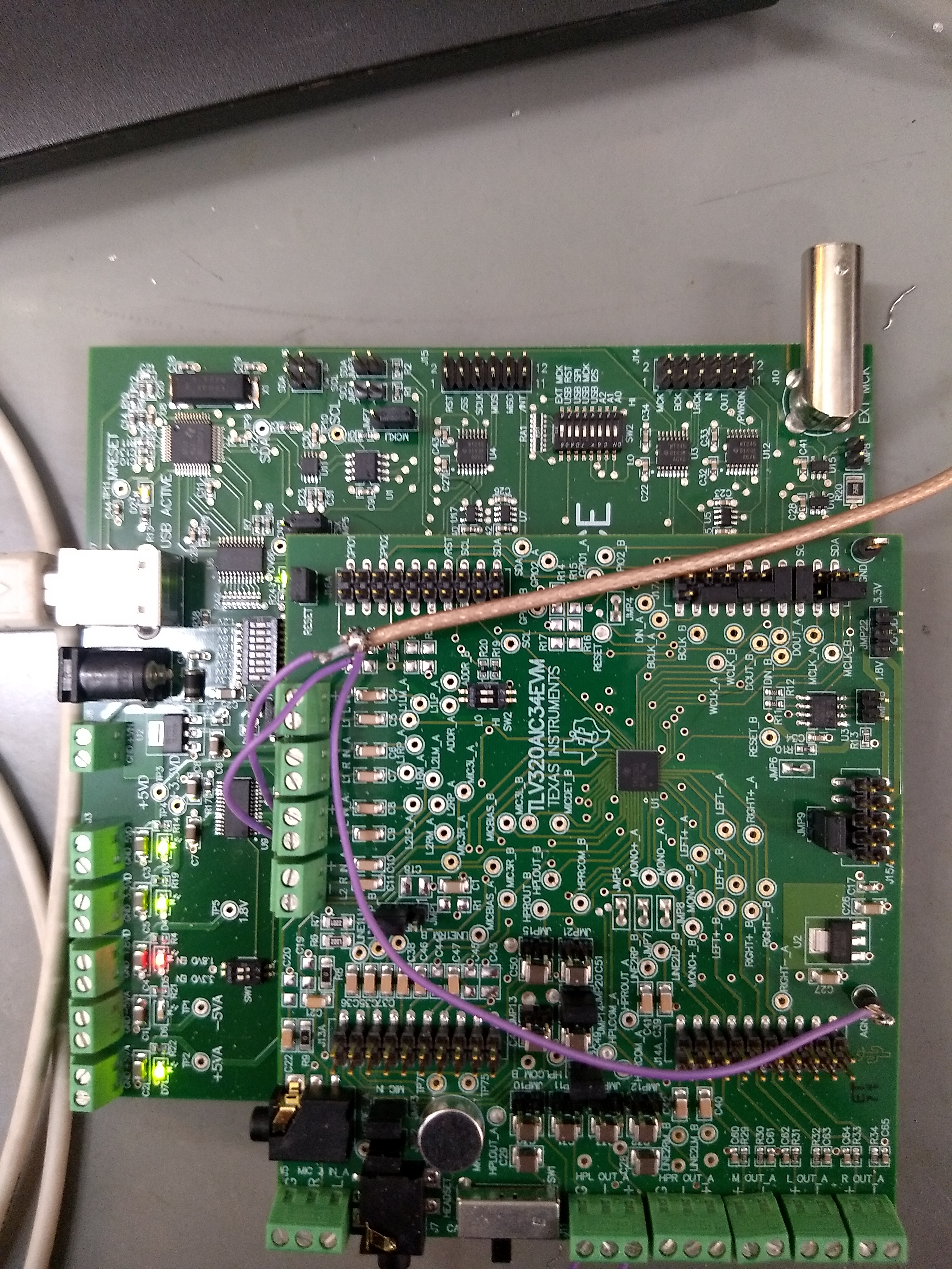

您好、E2E 论坛、
我目前正在进行电路板检查、只需将单端音频信号旁路到 LINE2LP_A 输入端口、并将 HPLOT_A 端口上的单端输出信号旁路。 我一直在使用 aic34评估工具软件配置音频编解码器。 我一直在命令行中写入这些寄存器:
W 30 14 78   (LINE2L 未连接到左侧 ADC PGA)
W 30 28 10   (LINE2L 旁路使用 LINE2LP_x 单端)
W 30 2D 80  (LINE2LP_x 和 LINE2LM_x 路由到 HPLOT_x)
W 30 33 99   (HPLOUT_x 完全上电、 HPLOUT_x 未静音、 输出电平控制= 9dB)
似乎没有来自 HPLOT_A 的信号、在该寄存器的配置中、我缺少什么或发生了错误?
如果我不想绕过任何我想要通过 PGA 的东西、而是绕过其余部分、那么应该进行哪些更改?
任何建议都是有益的。

    您好、Aaron、
    我控制是否使用正确的端口、是否使用 USB 作为时钟、我没有在寄存器中设置任何有关时钟的设置。
    我尝试了不同的配置、也是您建议的配置、但我无法在输出端捕获信号。
    我使用1kHz 的输入信号、振幅约为850mVpp、我还尝试将负输入端接地。
    我已使用并联的示波器将输出连接到6欧姆负载。
    我检查了电路板上的跳线、一切似乎都处于默认状态。
    我向您发送了我的电路板图片、以便您快速查看它、看看一切是否正确。
    感谢您的支持、我希望您能有任何建议、让我的董事会最终得以运作。
    伊凡
    您好 Ivan、
    JMP22未被组装。 该跳线选择 IOVDD 为1.8V 或3.3V。 请组装此跳线。
    我检查了用户指南、没有提到该跳线、这是一个错误。 我真诚地道歉。
    Aaron
