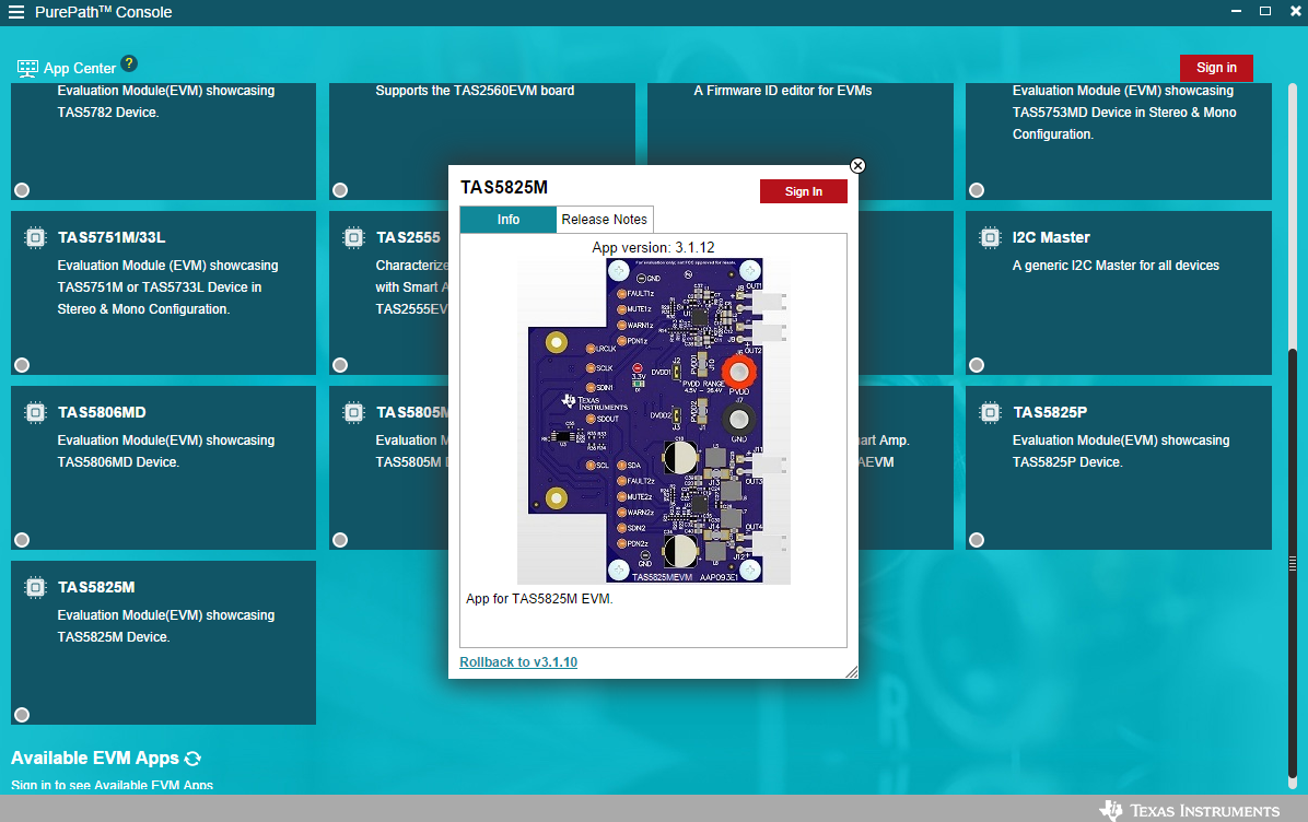

在使用新版本3.1.12打开客户的 TAS5825 PPC3配置文件时、我们遇到了问题、但我们看不到使用当前 GUI 回滚到以前的 GUI 版本的选项。 我们需要产品线来解决 PPC3版本可比性问题、或提供解决方法来打开现有 PPC3配置文件以提供客户服务。

    使用哪个版本的 TAS5825M 应用程序来创建此调优文件?
    它有一个选项、可在单击信息按钮后回滚到以前的版本。
    Matthew
    Matthew、您好!
    PPC3 GUI 中没有回滚图标、而我们可以在另一台计算机上看到该图标。 我们还有其他权变措施将其回滚吗? 我们需要打开并转储 v3.1.11配置文件的 CFG。
    谢谢、此致、
    陈耀恩
