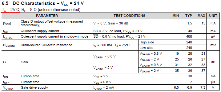

数据表显示、虽然 Ta 范围不同、但 TPA3111D1-Q1和 TPA3111D1的最小-最大值是相同的。
是真的吗?

    是的、我℃℃TPA3111D1-Q1支持 Ta=-40至125 μ s、TPA3111D1支持 Ta=-40至85 μ s。
     ℃、我感到奇怪的是、TPA3111D1仅 ℃℃μ A (不是-40至85 μ A)的直流特性条件、TPA3111D1-Q1 -40至125 μ A 的条件、并且最小值和最大值完全相同。

    数据表显示了以下内容、但是您能否确认以下内容是否确实正确?
    TPA3111D1:℃℃温度为-40至85 ̊ C、但直流/交流特性的最小值-最大值仅为25 ̊ C。
    TPA3111D1-Q1:℃℃温度范围为-40至125 ̊ C、额定直流/交流特性的最小-最大值为-40至125 ̊ C。
    雅丽塔
    您好 Yaita、
    我      ℃TPA3111D1-Q1直流/交流特性也基于 TA=25℃、区别在于 TPA3111D1-Q1是汽车器件、支持-40至125。
    您可以看到 、TPA3111D1和 TPA3111D1-Q1在 TA=25℃时的直流/交流特性是相同的。

    我 认为应修改 TPA3111D1-Q1的电流数据表、因为它在直流/交流特性中显示"TA =–40°C 至125°C"。
    TI 是否有修改数据表的计划?
    雅丽塔
    您好 Yaita、
    我们将讨论此规格条件、并根据需要更新数据表。
