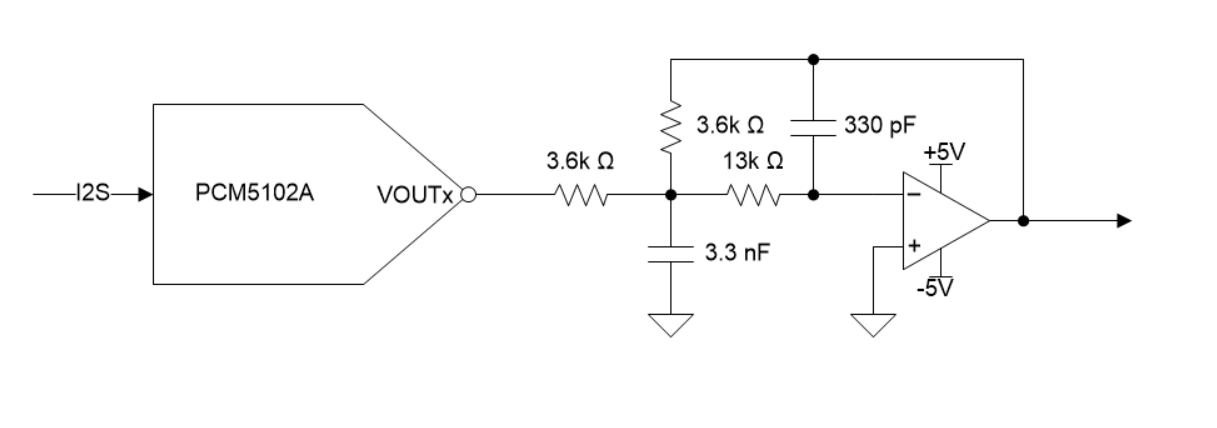

寻找更好的替代方案来替代 OPA1678、该器件可在不更改运算放大器封装(VSSOP)和原理图的情况下将其与低阻抗输入搭配使用时提供更高的增益。 我使用的原理图:
    尊敬的 Lukas:
    根据您需要的更多带宽、我们提供了多种更高带宽选项。 有关带宽略高的非常相似的器件、请参阅 OPA1652。 对于带宽高得多但当前仅采用 SOIC 封装的 CMOS 器件、请参阅 OPA1656。 如果 OPA1652或 OPA1656无法正常工作,我建议您查看 JFET 器 件,例如 OPA827,但该器件是单个器件,不是双个器件。 最后一种选择是使用双极器件、例如 OPA1662OPA1602
