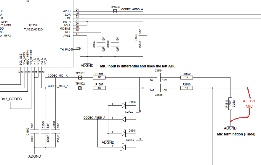

    我想我们已经确定了问题的原因。 我们使用的有源麦克风在连接到编解码器电路时会产生12V (最大值)正尖峰(振幅和持续时间取决于弹跳)。 在1uF 输入耦合电容器充电至该尖峰电压并且尖峰消失后、这些电容器的放电似乎会导致 CM 电压降低。 如果尖峰高于大约3伏、CM 电压会降至零、除非执行软重启和编解码器重新编程、否则永远不会返回到0.9V。
    值得注意的是、我们在两个 MICPGA 输入上使用的轨到轨(即0V、AVDD)肖特基二极管不能防止这一问题。 将耦合电容降低到100nF 也没有显著改善。 但是、在有源麦克风引脚上使用1.5V 双向钳位可以解决该问题。 但是、这不是最佳解决方案。 我认为 MICPGA 放大器不应使其 CM 电压升高。 我们是否可以通过寄存器编程来改进?

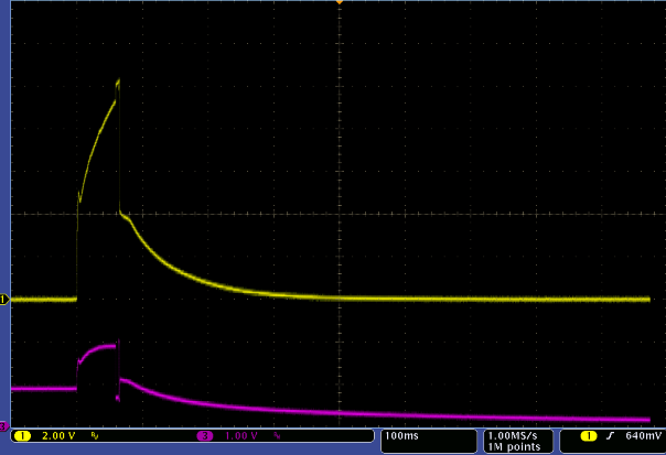

    下面的屏幕截图显示了 TLV320AIC3204输入 CM 电压(IN2_L 引脚上的品红色)由于电路板输入端的6.5V 电压尖峰而永久下降的时刻(电阻器 R1510的右引脚、黄色)。
    这是实际的前端电路

    这确实很有趣。  BAT54似乎保持了对电压的检查... 但是、当第二个瞬态尖峰出现时、输入看起来会被拉低。  您似乎正在使用 AVDD 引脚作为瞬态抑制的接收器。  发生这种情况时、您能否在 AVDD 上放置一个探头并查看其外观?
    我可能会有这样的危险:内部 LDO 的设计不考虑这些瞬态负载电流。  我将在设计团队中进行循环、以了解他们的观点。
    -Steve Wilson
    Dimitrios、
    我听说过设计团队。  它们的响应本质上是您不能将 AVDD 引脚用作电流阱。 它不是为此而设计的、因此电压将快速上升并非常缓慢地下降。  这将是一个可靠性问题。
    很难说出 CM 下降的原因、 我需要查看 AVDD 正在做什么。
    -Steve Wilson

    我们将使用和不使用 AVDD 肖特基二极管执行两项测试、并与输入瞬态事件同时监控 AVDD 波形。
    Dimitrios
    的确、大多数为这些类型的电源供电的 LDO 或其他源都无法灌入电流、而在尝试灌入电流的同时、它们的输出将上升、直到其他东西发生故障-这通常是灾难性的。  建议的解决方案是在 AVDD 线路上放置一个3.3V TVS 二极管、该二极管将导通并击穿、从而在电流尝试流入 AVDD 引脚时提供一条 GND 路径。
