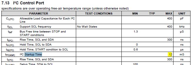

您好、Sirs、
您是否会建议 TAS5760数据表的 I2C 启动时间规格代表什么?
谢谢、此致、
陈耀恩
2020年3月20日
    韦恩、
    由于在加电期间有硬件模式和软件模式选择、因此我假设这一次用于模式选择。 在这12ms 之后、如果使用 SW 模式、则可以访问 IIC。
    Matthew 将为您提供更多答案和详细信息。
    迪伦
    您好、Wayne、
    解释这个参数的材料有限、所以这也是一个模糊的概念。 您是否已经在 TAS5760软件模式下遇到任何 I2C 通信错误?
    此外、对于硬件和软件模式选择、应通过 SPK_GAIN 引脚配置来决定。
    Matthew
