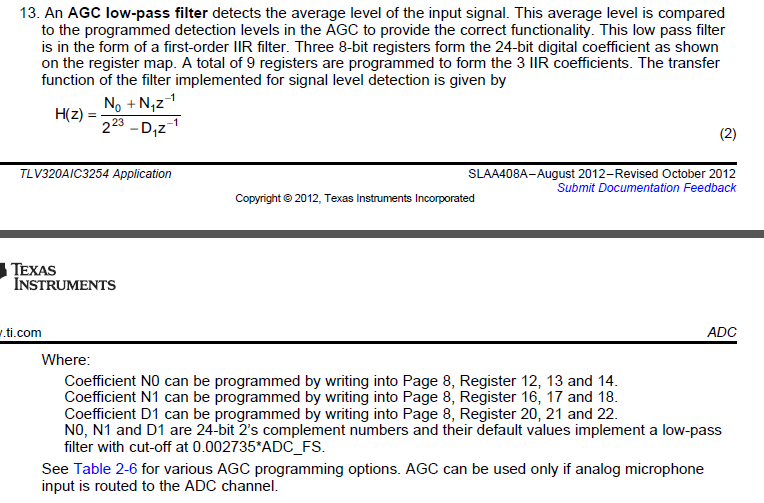

我想使用此公式将截止频率设置为200Hz。 有可能吗? 写入 N0 \ N1 \ D1的值应该是多少? 除了设置 N0 \ N1 \ D1之外、是否需要执行任何其他操作来实现200Hz 的截止频率?采样率为192KHz
    张平
    请从以下链接下载 TI Biquad 系数计算器:
    如果您将滤波器类型设置为低通、将 Subtype 设置为巴特沃斯1。  您可以生成系数
