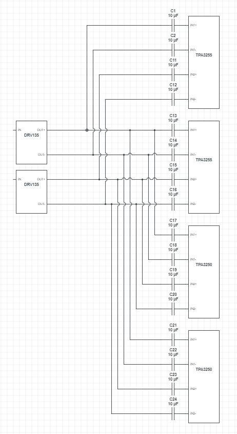

我是否可以使用多个 TPA32XX 器件(2个 TPA3255和2个 TPA3250)、其中只有两个 DRV135的差分输出作为输入信号、并将放大器的所有输入连接在一起以减少 BOM?
谢谢。
    是的、您可以这么做。 谢谢!
    Hao
    尊敬的 Hao:
    感谢您的回答。
    您可以肯定的是、此电路中的配置是否与您的答案相符?
    没错。
    非常感谢!
