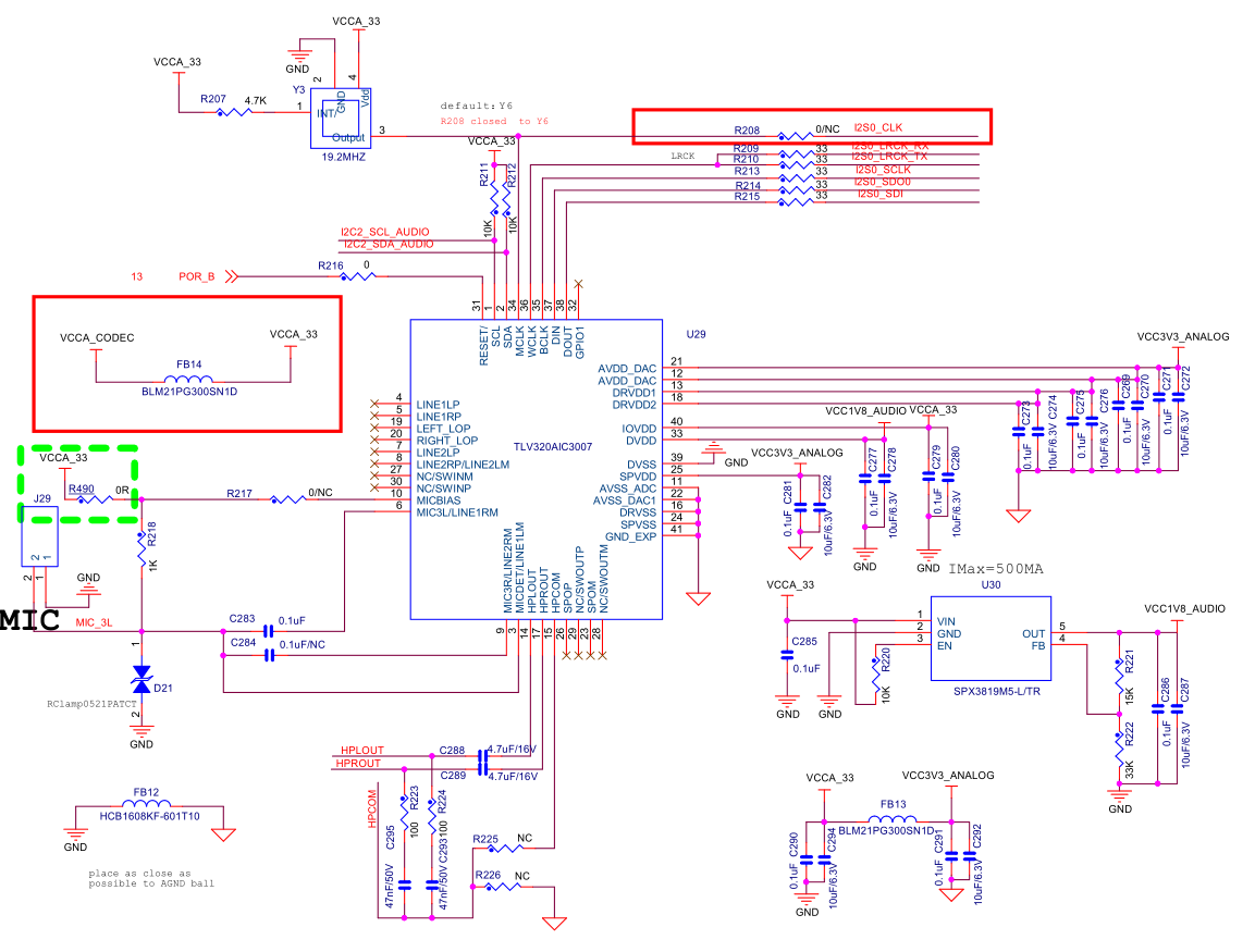

我们为 RK3288设计了具有编解码器芯片(tlv320aic3007)的嵌入式电路板。播放音乐时扬声器的声音特别低。芯片的电源电压正常。音频芯片驱动程序在系统运行时报告错误。 “tlv320aic3x-codec 2-0018:无法初始化 D 类: -6”。请帮助分析导致此问题的原因以及如何解决。 谢谢!
    您好 Kailyn、
    首先、您好像不是在 SPOP 和 SPOM 引脚上使用 D 类输出、而是在 HPLOUT 和 HPROUT 引脚上从器件中的耳机驱动器输出获取输出。  这是预期的操作吗?  SPOP 和 SPOM 输出可在1W 条件下向8 Ω 负载提供更大的功率。
    您能否共享 AIC3007的寄存器配置、以便我们了解如何配置 AIC3007?
    您好 Kailyn、
    作为对 Collin 帖子的跟进、我想指出以下几点:
    未使用的输入应通过.47uF 电容器端接至 GND。
    2.耳机输出的最小负载电阻为16欧姆。
    Aaron
