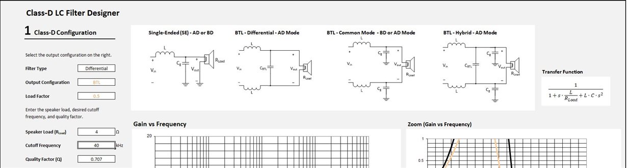

大家好、我对 LC 滤波器设计工具有疑问。
如果我正确理解电感器设计、我们可以在 D 类输出级的开关频率较高时使用较小的电感器。
那么、为何在上述 LC 滤波器设计工具中没有开关频率输入?
该电感器与 LC 滤波电感器是否不同?
Yun
    您好、Yun、
    在设计 LC 滤波器时、PWM 频率不是计算的一部分、因此不在计算器中。  放大器设计人员必须了解 PWM 并选择其系统所需的适当截止频率。 选择此项后、即可使用计算器。
