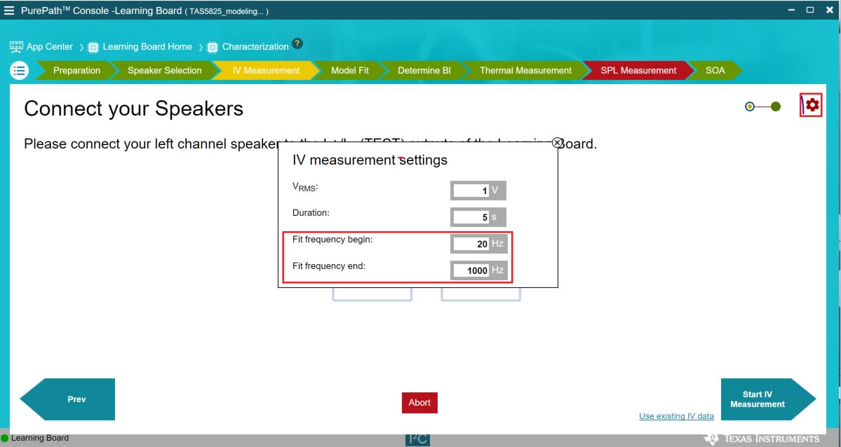

在学习板模块中、我无法对高音扬声器进行配置。 模型安装失败。 您能帮您分析高频扬声器吗?

    该系统将基于单个同轴电缆驱动器。 中间是一个低音扬声器。
    我已附上驱动器的数据表。 我使用的是 TAS5825放大器。
    我怀疑阻抗测量值需要一条不同的曲线、即它得到的曲线。 我可以尝试准备一些测量结果的屏幕截图。 对于用于高音扬声器 IV 测量的频率范围有什么建议?
    正如您在数据表中看到的、最大总功率输出约为50W。

    最后但同样重要的是、对于高频扬声器的建模、FS 通常大于1KHz、因此您可以按如下方式进行配置并再次进行安装:

    您好、Alix、
    功率为1300Hz 的高频扬声器。 应使用哪种范围?
    /星期二
    已尝试500-3000Hz。 似乎已经完成了这个任务。
