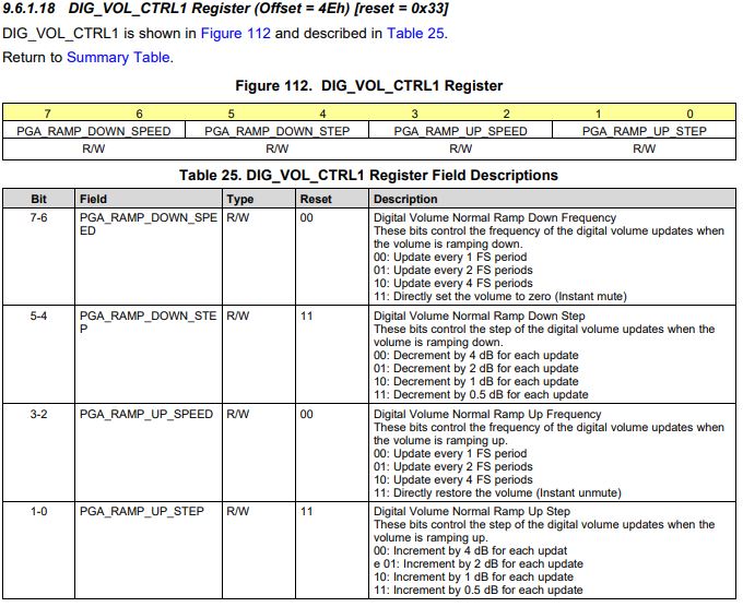

作为 https://e2e.ti.com/support/audio/f/6/t/786979的后续主题、我们可以使用 BTL 模式下的解决方案来降低噼啪噪声。
w 98 00 00
宽98 7f 00
w 98 4e bb
w 98 4F b0

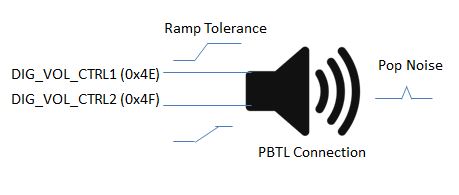

但是、在 PBTL 模式下、噼啪噪声并未改善。 您是否建议使用 PBTL 模式的斜升和斜降命令?
我们假设不应同时为 PBTL 写入0x4e 和0x4f 命令、因为 PBTL 节点两端的斜升速率可能存在容差、这会在这种情况下增加杂音。

    TAS5825M 将仅将左声道音频内容路由到模拟 D 类器件、因此不需要担心左声道和右声道之间的斜坡音量容差。
    PBTL 容积斜升/斜降速度通过使用 BTL 模式下的相同脚本进行配置。
