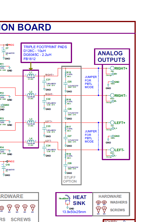

在与3116D2 EVM 连接的原始 EVM 中,您可以看到 放大器左侧和右侧带有蓝色标签的跳线(输出短路)。 根据我们现在选择的开关(立体声/bridge)、我们的设计现在可同时运行 BTL 和 PBTL。 我的问题是、在 OUTPR 和 OUTNR 上分别有2个10 μ H 电感器用于右侧、而在左侧则是相同的电感器用于立体声操作、 现在  、每条线路中的缓冲电容器也是如此、我在  PBTL 模式下使用继电器触点将输出短接、如图所示。 PBTL 模式下的芯片是否允许使用这种类型的操作,因为芯片有2个电感器,并且每个通道中的所有电容器都保持连接?

    您好、Ferhan、
    我想我已经在另一个 E2E 主题中回答了您的问题。
    2个电感器和所有电容器在 PBTL 模式下都可以正常工作。
    此致。
    Derek
    尊敬的 Derek:
    感谢您的及时响应。 要确认,我可以在 PBTL 模式下将 EVM 中所示的输出短路,而不会出现 右侧继电器的任何问题?
    铁粉
    您好、Ferhan、
    是的。 正确。
