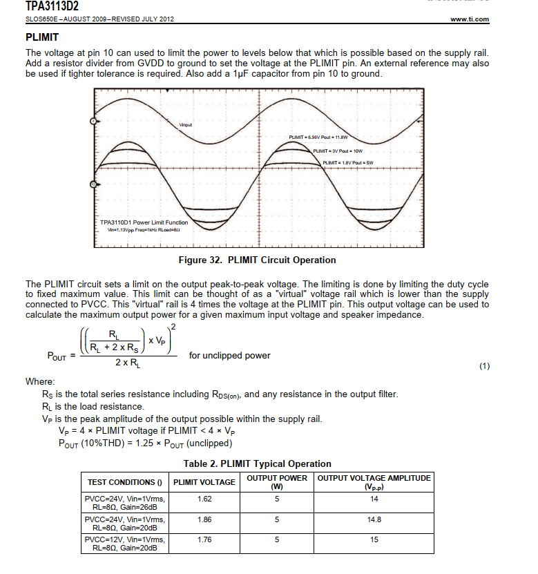

    我计算输出功率3113的方法是电压 RMS 乘以电流 RMS。 您可以看到波形
    6.46V * 734.34mA = 4.74W
    但是、我不确定6.46v 是否超出扬声器的额定电压 RMS (4.47v)。
    您能帮助分析波形吗?

    我认为 PLIMIT 设置不适合您的情况。
    对于4 Ω 5W 扬声器、输出的最大峰值电压为:6.33V。
    因此、PLIMIT 引脚的电压为1.58V。
    但在您的设计中、PLMIT 电压为3.5V、无法限制输出功率以保护扬声器。
    您可以参考数据表中的7.3.3器件 PLIMIT 说明。
    您能不能?我为什么要使用6.33V 电压
    您能否解释为什么设置1.58V?
    顺便说一下、GVDD 为5.3V、而非7V、您知道原因吗?
    您好、GT、
    Poutput=U*U/2R。
    有关 PLIMIT 说明、请参阅数据表中的7.3.3。
    如果设备处于播放模式、GVDD 应约为7V。 如果 GVDD 不是7V、请检查设备安装良好或设备是否损坏。

    你能为我做数学吗?  Poout 的公式。
    例如、数据表中的表2
    PVCC=12V、RL=8Ω Ω
    Pout=((8/8)*1.76*4)^2/2/8=3.09W,但在数据表中不是5W,您能解释原因吗?

    请注意测试条件。
    输入电压为1Vrms、因此如果将 PLIMT 设置为1.76V、则会削波输出。 请参阅图32。
    您计算的计算结果是未削波的功率。
    Derek
    因此、如果 Plimit 设置为1.76V、未削波的功率为3.09W、则剪切的功率为5W。
    如果我需要5W 的未削波功率、我需要将 PLIMIT 设置得更高? 因此未削波的功率将大于5W、

    您好、GT、
    是的、您需要调整 PLIMT 电压。
    它不会损坏器件。
    您可以在 EVM 板或电路板上对其进行评估。
