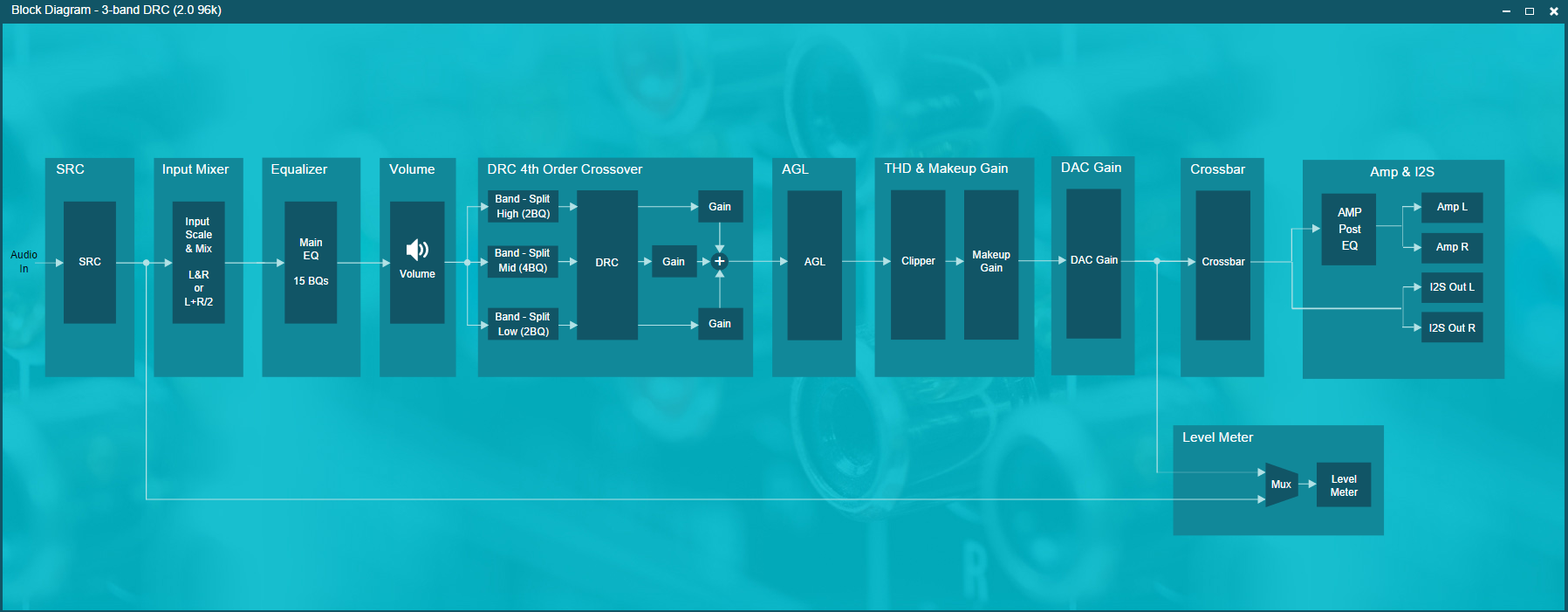

我们正在尝试了解 DRC 的设置。
在 DRC GUI 部分中、阈值1和阈值2是否指 的是输入电平?
示例:
如果我希望输入信号在满量程后开始被压缩、我应该将阈值1设置为-6dB、将偏移1设置为0dB。
如果我想将满量程输入端的 DRC 限制设置为 X 瓦、我可以将阈值2设置为0dB、并将偏移2设置为满足 X 瓦的要求?
2. DRC 曲线中的输出电平(以 dB 为单位)是指 输出电压电平还是功率电平?
它们的输出电平(以 dB 为单位)是相对于模拟增益的/基准还是相对/基准 至29.5V (或相应的功率)?
示例:
如果模拟增益设置为-15.5dB (约峰值输出4.95V)。 当 DRC 阈值2为0dB 且偏移2为-3dB 时,我是否将输出峰值电压限制为4.95*0.7079 = 3.504V 或29.5*0.7079=20.88V?
CK
    强烈建议参阅以下"TAS58xx 系列的通用调优指南":
    http://www.ti.com/lit/an/slaa894/slaa894.pdf
    至于您的问题:
    如果要将 DRC 用作限制器、则"Threshold"是用于限制输出电平的配置设置。
    如下面的处理图所示、DRC 将音频信号从音量限制为阈值 dB、那么音频信号仍需要通过以下模块、其中包括放大器(模拟增益)。 因此 DRC 阈值与模拟增益 FS 值相关(4.95V*0.7079 = 3.504V 峰值)
    Matthew
    谢谢。
