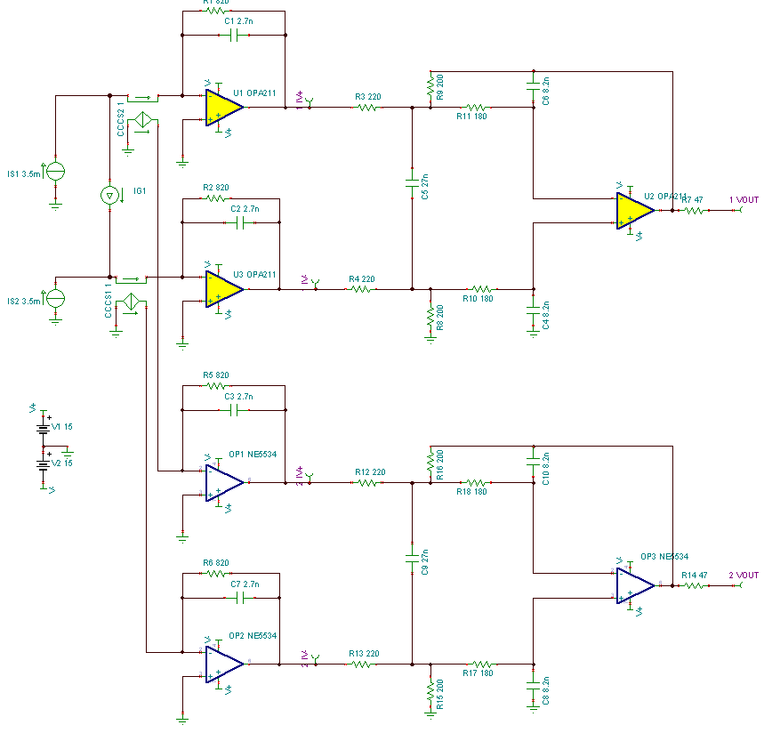

请问 PCM1795噪声性能的计算方法是什么、包括 I/V 转换器和低通滤波器?
例如、如果 用 OPA1611替代 NE5534、我想知道如何提高噪声性能、包括 PCM1795噪声。

    例如、在您共享的电路中、我们应该具有大约4VRMS 的输出。  PDS 中的测量电路稍有不同、但我认为这对我们来说是可以的。

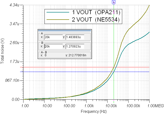

    我使用该 TINA 仿真来比较这两者:
    e2e.ti.com/.../IV-Noise-Comparison-_2800_211-vs-NE5534_2900_.TSC
    使用两个不同的运算放大器、我们可以对噪声进行仿真:
    2.8µVRMS 20kHz 带宽下的噪声、我们可以看到 OPA1611较低、但两者仍低于我们的 Δ Σ 限制。

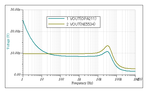

    我还有其他有关 TINA-TI 仿真的问题、因此、如果选择输出噪声并执行噪声分析、我会得到以下结果。  NE5534宏模型中似乎没有包含1/f 噪声。
    请仔细检查一下吗?
    此外、您能否告诉我使用 TINA-TI 进行噪声分析时输出噪声与总噪声之间的差异?

    您是正确的、该模型似乎不包含1/F 噪声。
    输出噪声图基本上是噪声频率 FFT、其中总噪声只是所有噪声的滚动和。
    遗憾的是、当您考虑存在的低频范围时、模型未显示1/F 噪声、但您会发现它对总噪声的影响不大。
    TI 的精密放大器团队已将他们的许多模型更新为新的 Williams-Green-LIS 模型架构、该架构远优于旧模型。  遗憾的是、NE553x 尚未更新。
