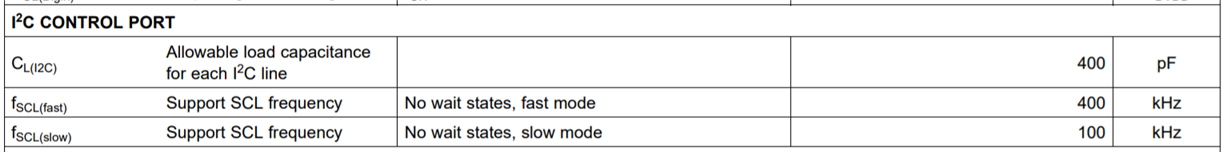

您能否帮助检查 TAS5805M 是否支持 i2c 时钟拉伸?
    您好 Barry、
    您能解释一下时钟拉伸的含义吗?
    祝你一切顺利、
    卡罗莱纳州
     您好、Carolina、
    I2C 从设备无法与主设备提供的时钟速度协同工作、因此需要降低一些速度。
    这是通过 一种称为时钟拉伸的机制来实现的。
    您好 Barry、
    抱歉、我认为 TAS5805不支持 I2C 时钟扩展。
    Alix Wan。
    您好、Alix、
    感谢您的帮助澄清。
