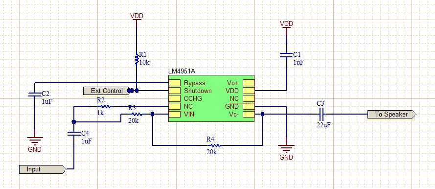

    您好、Luis、
    我在您的原理图示例中感到困惑、因为 NC 已连接。 那么、您能否检查下面的原理图是否正确?
    客户计划使用 Gain = 20。 因此,它们需要将电阻器更改为 Ri = 1k 欧姆,Rf = 20k 欧姆。 是这样吗?
    我还希望您回答有关推荐电容器的上一个问题。
    Yoshi
    您好、Yoshi、
    很抱歉、我在原理图上的错误、NC 引脚必须悬空、正如您在上一个图中正确显示的那样。 应连接到 CCHG 引脚而不是 NC 引脚。
    如果增益= 20、则正确、您将需要 RF = 20k、Ri = 1k。
    其余的原理图看起来正确。
