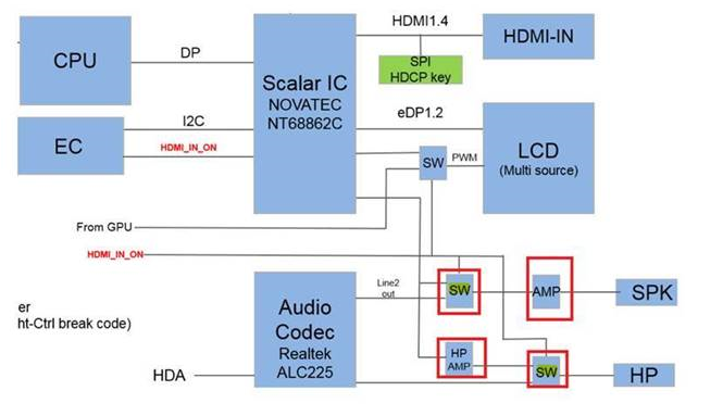

尊敬的团队:
我的客户希望找到合适的扬声器放大器、耳机放大器和模拟开关。
这是方框图。
请帮您向他们推荐一些解决方案吗?
以下规格信息:
扬声器 x2
带盒、带杜比支持
额定功率:≤1.5W 4 Ω
S.P.L.:≧88dB/2Vrm/10cm、Ave 1k、1.2k、1.5k、2kHz
频率范围:400Hz~20kHz
平均 SPL -10dB
硬件/软件设计、因此可能不会产生 POP 噪声。
扬声器驱动孔径比≧30%
谢谢你。
Jim

    大家好、Jim、
    关于扬声器放大器、我建议使用 TPA2017D2。 这是一个具有模拟输入的双通道解决方案、特别用于音频编解码器输出。
    关于耳机放大器和模拟开关、您有什么规格或详细信息可以满足您的需求吗?
