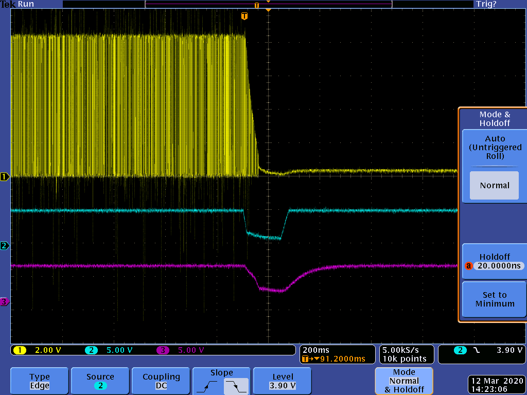

这与后置 LM48511相似、H 桥无输出。  我在5V VDD 上有一个大电容。  当电源关断(非常慢)并快速重新启动时、H 桥输出似乎不再存在。  我已经阅读过前面的帖子、他们建议在 VDD 上使用比较器。
我只是想确认比较器的输出可以控制 SD_AMP 和 SD_BOOST 输入吗?  下面是我的示波器(CH1:VDD 和 CH2 HBRIDGE)对故障的捕获:

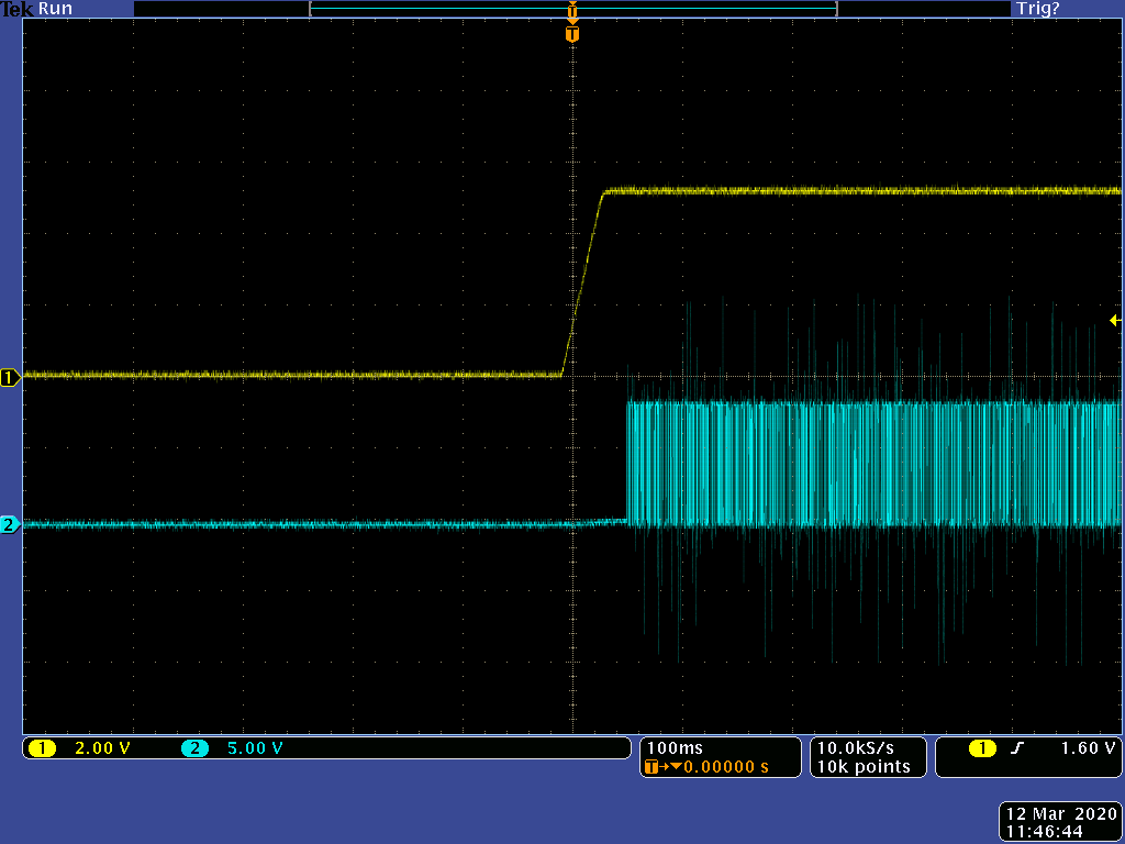

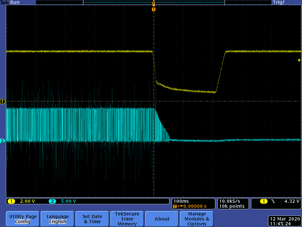

已连接故障波形和正常启动波形。
    您好、Andrew、
    是的、比较器将是解决此问题的好方法。 此外、SD 输入引脚不需要太大的电流即可工作。 它们的电流消耗水平按 uA 顺序排列。 因此、从当前级别的角度来看、不会有任何问题。 其理念是达到良好的压摆率、以确保器件正确禁用或启用。比较器可确保器件正常通电和断电。
    如果您有其他问题或意见、请告诉我。
    Luis Fernando Rodríguez S.
    只是尝试添加一个大电容来延迟 SD 引脚的开启。  但似乎不起作用。  我将实现一个 POR 或比较器来控制这些引脚、如果我有任何成功、我将告诉您。
