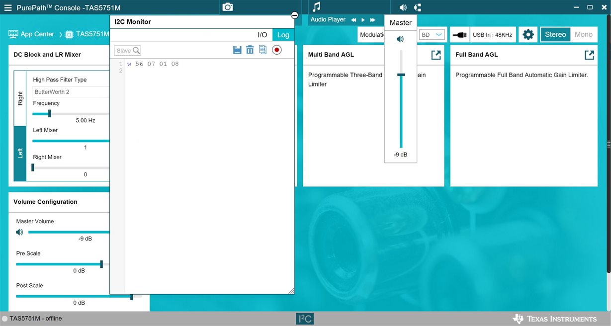

目前、我们在 TAS5751M 中遇到了一个问题:体积很小、看起来像被一个低通滤波器过滤。 调整07register 可以增大音量、但仍然只有低音存在。 您可以帮助检查原理图和寄存器值吗?

    您好、Zhanpeng、
    建议通过 TI PPC3 GUI 进行音量更改。 如果您不熟悉此软件、请通过 http://www.ti.com/lit/ug/slou440/slou440.pdf 参阅 TAS5751的 EVM 用户指南。 然后、请建议客户注册 myTI 并申请 PPC3 GUI 和 TAS5731软件。 请参阅 www.ti.com 中 TAS5731的产品文件夹
    使用 PPC3、您可以通过 GUI 调整音量、如下所示:
    如上所示、音量抽头与寄存器0x07有关。 因此、您可以通过设置该寄存器来控制音量。 请参阅数据表的第24页、了解支持客户的更多详细信息。 但 PPC3 GUI 更易于实现。
    Alix Wan。

    客户好、
    您是否意味着您无法通过 PPC3主板控制电路板?
    请检查您的 I2C 通信:SCL、SDA 和共享 GND。 最重要的是、请检查 I2C 地址是否与 PPC3GUI 配置相匹配。
