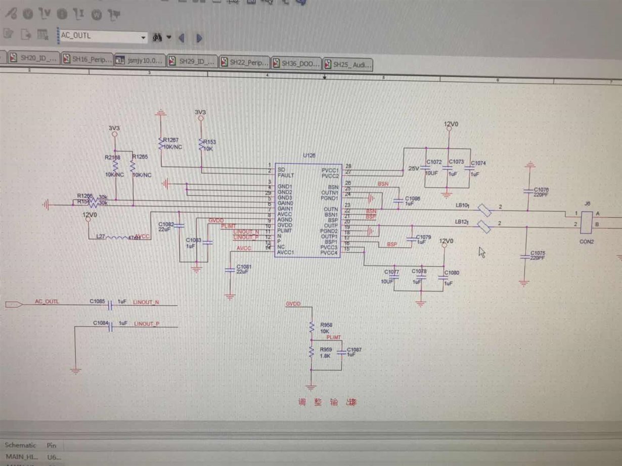

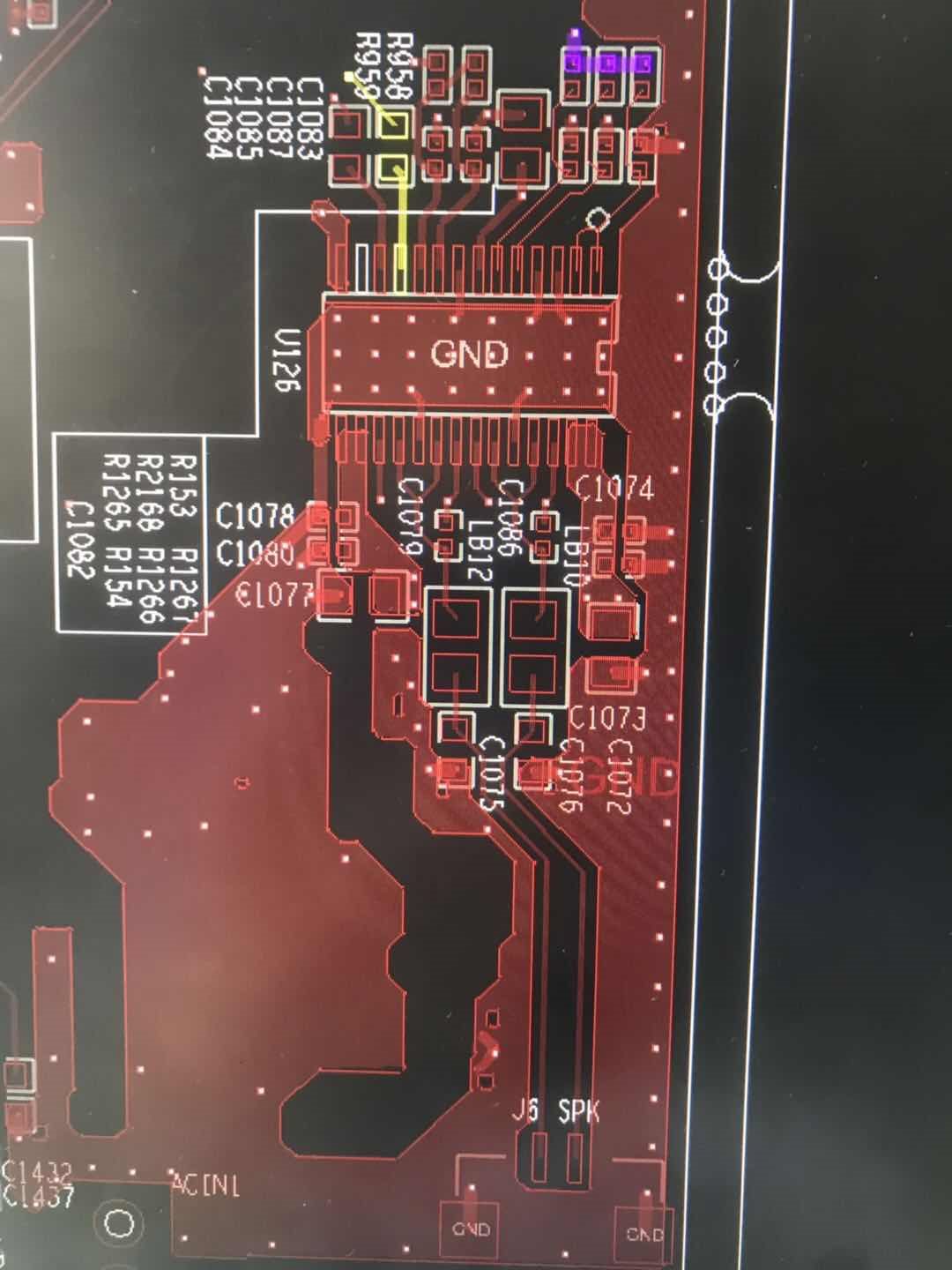

大家好、
我使用了 HI3519av10平台、单声道输出、通过1uF 电容器连接到 tpa3111引脚#11 (n)、 而引脚12 (P)连接到1uF 电容器接地(保留 P 输入、N 通过1uF 电容器连接到 GND、这是相同的现象)。
输出铁氧体磁珠+电容器(220 Ω+220pf (电容为1nF、现象相同))、
扬声器规格:8 Ω 2W、20x35x5mm 尺寸
Slimt 的输出功率约为1.8V、功率调整为约2.1W、增益调整为20-36。
如果音量调节至85%以上、则会出现声音中断(失真)。 您能帮助提供一些提示来找出根本原因吗?
将输出更改为33uH 和1uF、因为数据表建议仍然使用相同的现象。
    您好、Gene、
    您是否检查了故障引脚状态?
    当问题发生时、输出功率是多少?
    我建议您一起监控故障引脚、输出和输出电流。
    Derek
