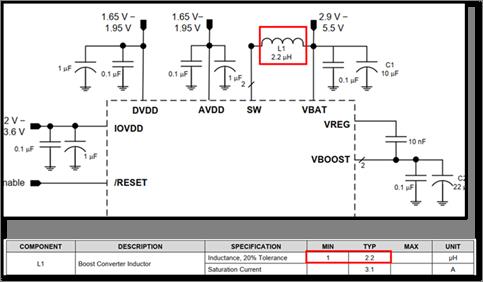

尊敬的团队:
  1. 我们是否可以为升压电感器使用1.5uH? 我们的用例用于 SPK max 输出< 1W。
(1)我们项目中电感器的说明:1.5uH、+/-20%、MBK1608T1R5M、TAIYO Yuden、200m Ω、1000mA
(2) TAS2557数据表中的电感器、如下图所示:
2.是否可以不连接 I2S MCLK?
如果是、我们是否应该让它浮动?
如果您需要更多信息、请随时告诉我。 谢谢你。
Kane
    您好、Kane、
    请查看我在下面的回答、如果您有其他问题或意见、请告诉我。
    1.-是的、您可以使用低至1uH 的电感器。 您提到的1.5uH 电流适用于此器件。
    2.-是的、MCLK 可以断开连接。 当不使用该引脚时、必须保持悬空。
    Luis Fernando Rodríguez S.
