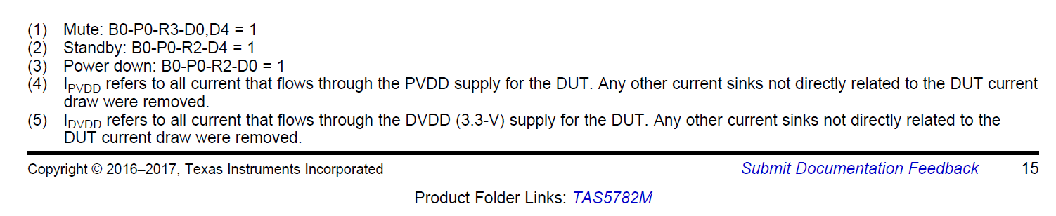

问题1:
在 TAS5782数据表第20页的"功率耗散特性"部分、我们可以看到、我们不希望`mμ W ute`模式能够大幅降低功率耗散或温度。 我们可以使用 i2c 命令确认启用 MUTE (P0-R03-D[0、4])和 automute (P0-R65-D[2:1])热性能大致相同。 但是、如果我们使用*外部*`SPK_MUTE`引脚进行"软静音"、我们会注意到 TI 放大器温度下降了10度。
这是预期行为吗? 外部`SPK_MUTE`软静音与内部 i2c 软静音有何不同?
是否可以使用内部"自动静音"功能实现相同的热性能改进?

    问题1:
    如数据表第15页注释所述、I2C 寄存器设置为"静音"或"自动静音"时所指的静音状态相同、PWM 仍在切换、但仅数字音量会下降至静音。 因此功率耗散与正常空闲状态相似。
    关于硬件'SPK_MUTE'、它会将 TAS5782M 配置为'标准'模式、从而停止 PWM 开关。 它将显著降低空闲状态下的功率耗散并提高热性能。 也可以通过使用以下待机寄存器配置来实现。
    问题2.
    以提高热性能。 建议如下:
    1:空闲状态
    建议设置为"标准"模式以停止 PWM 开关、从而获得更好的热性能。 在待机模式下、完全恢复正常音量需要~5ms。
