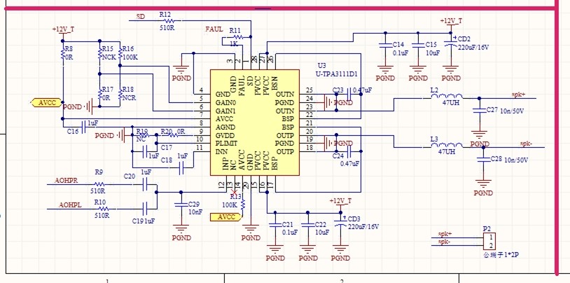

请查看客户的原理图。
    尊敬的 Kevin:
    1) 1) R8应为10欧姆;
    2) 2)输入是什么? AOHPL 和 AOHPR 来自一个通道?
    3) 3) SD 必须上拉至 PVCC。
    4) 4)为什么在输出端使用47uH 电感器? 什么是输出功率? LC 滤波器不正确。
    Derek
