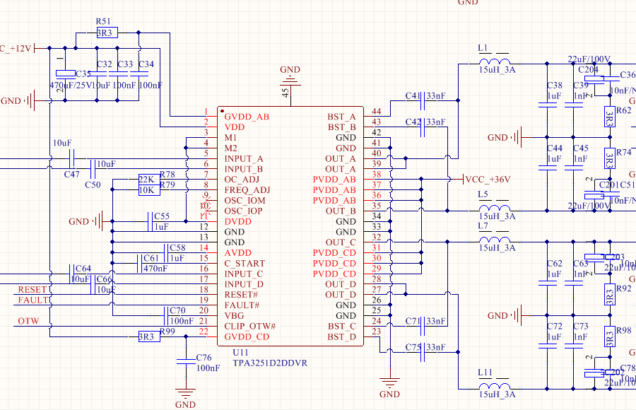

TPA3255使用4xSE 输出。 左声道的两个信道运行良好、右声道的两个信道运行良好、但当左右声道协同工作时、会出现问题。 工作一段时间后、某些通道将不输出(示波器测试输出)。 检查过热保护信号是否未触发、不知道原因是什么。 应该检查什么? 有什么建议吗?
以下两种情况可能会导致此问题:
1\当左声道的一个信道和右声道的一个信道协同工作时
2\当四个通道协同工作时
Amy

    您能否在此处发布原理图? 谢谢!
    Sam

    感谢您的回答。 抱歉、我忘记发布原理图。
    谢谢你。
    Amy
    您好、Amy、
    对于 SE 配置、输出端需要一个直流块电容器(如数据表中的图30所示)。 你那是吗?
    Sam
