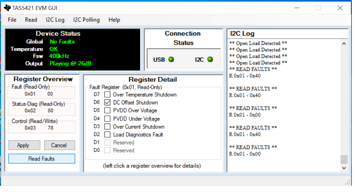

功率为12.2V、输入为50mV 1KHz 正弦波、 我认为评估板的默认增益为26dB。 我一直处于直流偏移关断故障状态。

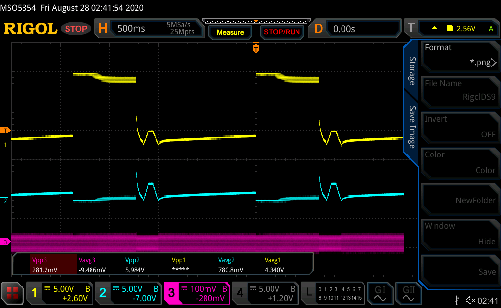

我将两个示波器探针连接到负载和接地的电极。  您可以看到黄色迹线为 OUTN、蓝色为 OUTP。 粉色是输入。 输入是单端输入、我将 EVM 板上的 R6短接。
我是否发生了错误或电路板损坏?

    是否可以在无负载的情况下尝试相同的测试?  从输出端移除任何负载。  R6短路不是问题。
    输出的屏幕截图显示输出具有较大的直流偏移。  这就是您获取跳变直流偏移的原因。

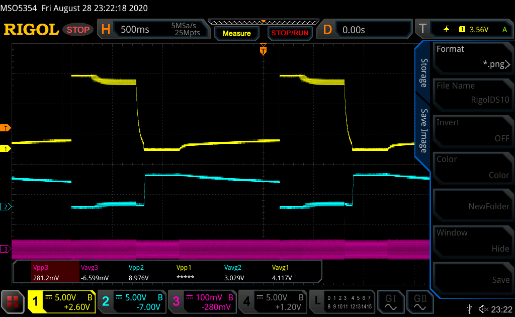

    您好、Gregg、
    感谢您的提示响应、 请查看波形和屏幕截图
    David、
    使用电压表并检查输入引脚上的电压。  它 shoujd 为零伏。  如果不是、则输入端存在问题。  如果为零、并且您具有直流偏移、则 IC 可能会损坏。
