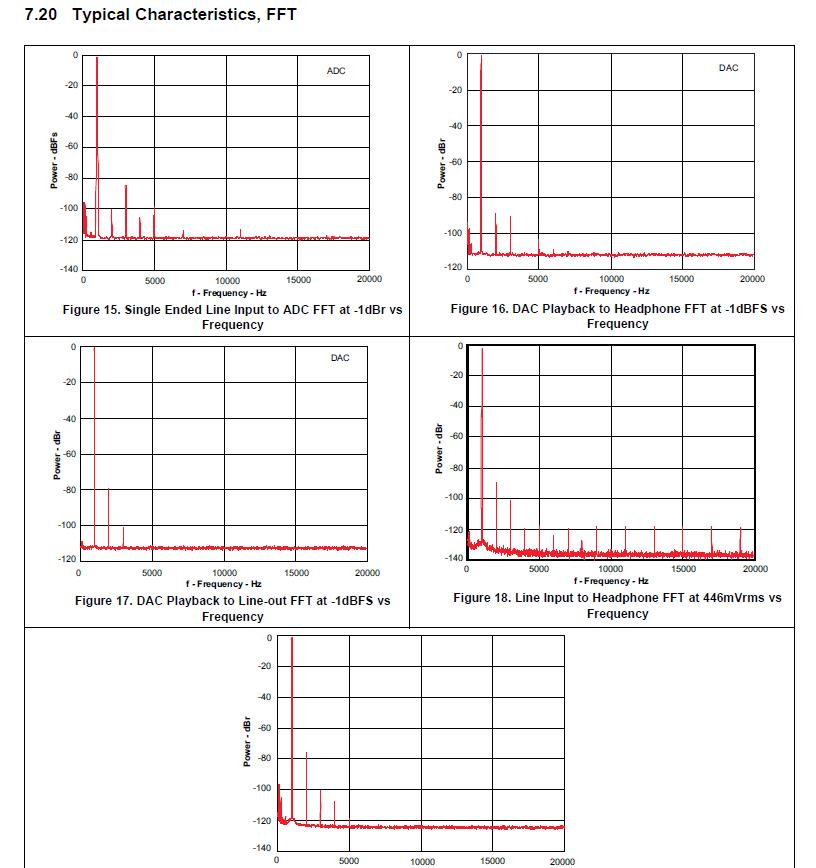

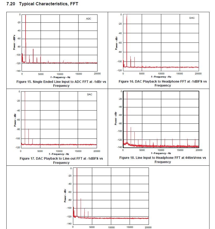

您好、先生、
AIC3254是否可以支持高达24kHz 的带宽?
如果是、您是否有20K~24kHz 条件下的 FR 和 THD+N 测试报告?
谢谢、Ian。
    您好 Ian、
    AIC3254支持高达96kHz 的带宽(采样率=192kHz)、 因此它支持在48kHz 的采样率下支持24kHz 的带宽。
    数据表给出了 fs=48K 时 ADC 和 DAC 的规格。
    -Steve Wilson
    您好、Steve、
    考虑 AIC3254 o/p Σ-Δ 滤波器、由于滤波器斜率、它在20K~24K 内是否会有更差的 THD+N?
