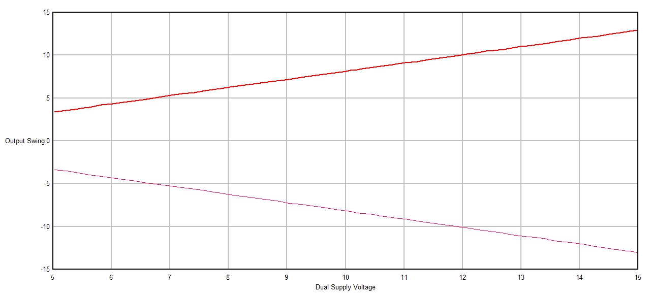

您能否为我提供"输出功率与单电源电压"在32Ω Ω 输出负载下的测量数据?
当单电源电压为12V 至18V 时、尤其有用的信息。
加藤
    您好 Kato、
    没有这样的图、但您可以使用下面的图作为参考。 这是使用25欧姆输出负载时的输出摆幅与电源电压间的关系。
