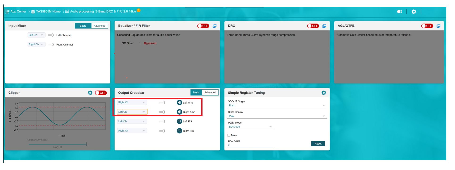

对于 TAS5805、OUTA 是否始终为左侧通道? 是否可以将其配置为正确的通道?
乔治
    客户好、
    是、请打开 PPC GUI 并在输出 corssbar TAP 中进行配置、如下所示:
    BR。
    Alix Wan。

    感谢您的回复。 相关寄存器是什么? 是数据表中的表17吗?
    嗨、George、
    您可以使用 PPC3应用底部的 I2C 日志来查看 GUI 中发生的变化。
    例如、要将右侧通道更改为左侧 AMP:
    宽58 00 00
    宽58 7f 8c
    宽58 00 2c.
    宽58 1c 00 00 00 00
    宽58 00 00
    宽58 7f 8c
    宽58 00 2c.
    宽58 20 00 80 00 00
    祝你一切顺利、
    卡罗莱纳州
    明白了、非常感谢!
