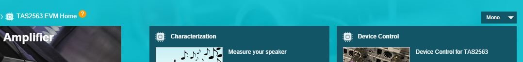

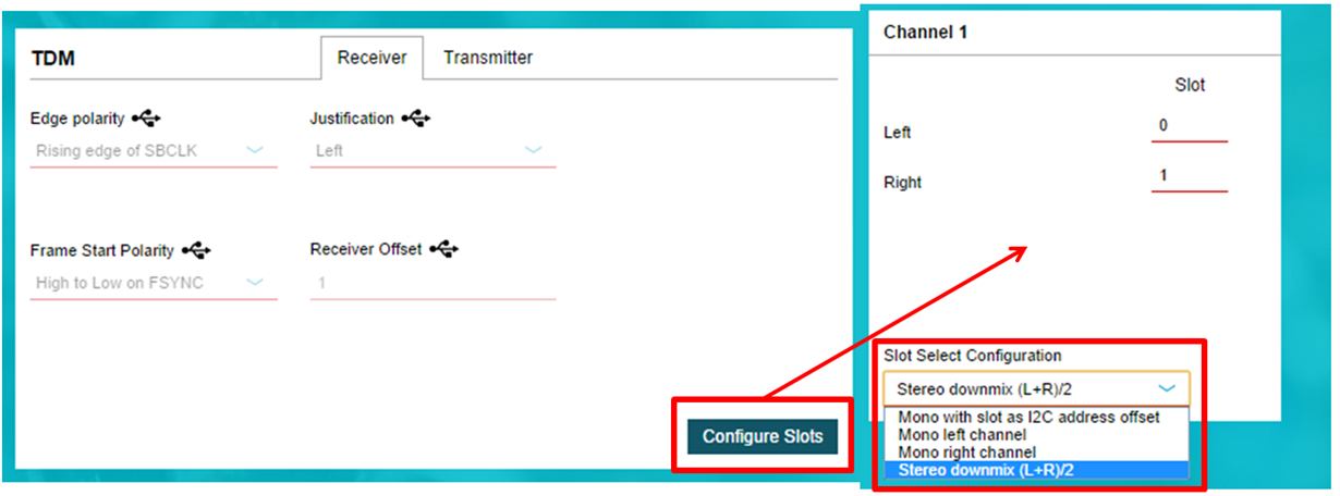

我尝试在单声道模式下转储 TAS2563 CFG、并在 DirectI2C 页面中写入随附的 CFG。 EVM 上的 TAS2543的0x98器件只能播放左通道的信号。 但是、0x98器件可以在 PPC3调优页面中播放左右通道的信号。 您是否建议如何使用 TAS2563 GUI 定义混频器?

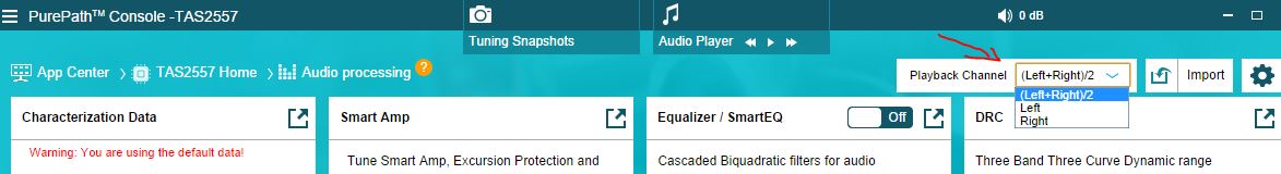

您是否会像我们在 TAS2557上那样建议如何定义 TAS5720的混频器?

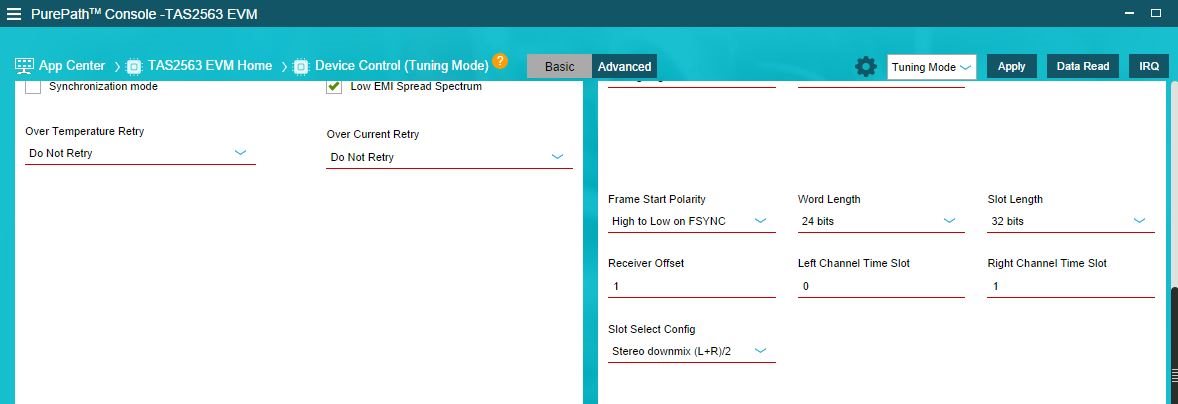

    播放频道选择现在位于设备控制面板中。 查找 TDM 并单击 Configure Slots (配置插槽)、您将在此处找到选项:
    -Ivan Salazar
    应用工程师-低功耗音频和传动器
    您好 Ivan、
    非常感谢。 我在器件控制页面下看到此选项、它适用于 PPC3调优页面、但在写入 Combined_configuration_0_TuningMode_48kHz.cfg 后、TAS2563 EVM 无法播放右侧通道的声音。
    谢谢、此致、
    陈耀恩
    2020年5月26日

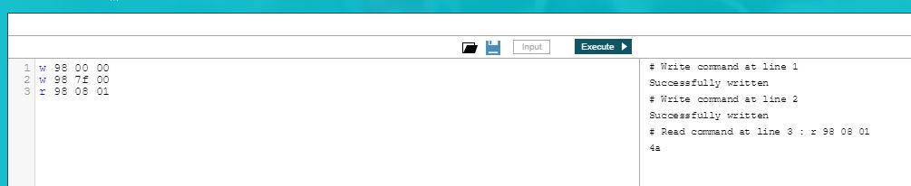

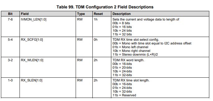

    您好 Ivan、
    我可以通过写入0x08 = 0x7A 来解决向下混合问题。 我建议产品线在下一个 GUI 版本的单声道模式下添加"W98 08 7a"。
    TAS2563 PPC3 GUI 默认设置为0x08 = 0x4a。
    我写入0x08 = 0x7A、TAS2563可以播放左右两个通道的音频信号。

    此外、我们需要知道编写"W98 08 7a"的正确位置。 我们发现、如果我们在"组合型 配置_0_TuningMode_48kHz.cfg"的最后一行中写入此命令、则声音失真、而如果我将其添加到 CFG 顶部、则听起来不错。

    可能有一些后续配置取决于混频器配置、因此如果稍后在配置中执行、则会导致失真影响。
    请将此命令行保留在脚本的开头。
