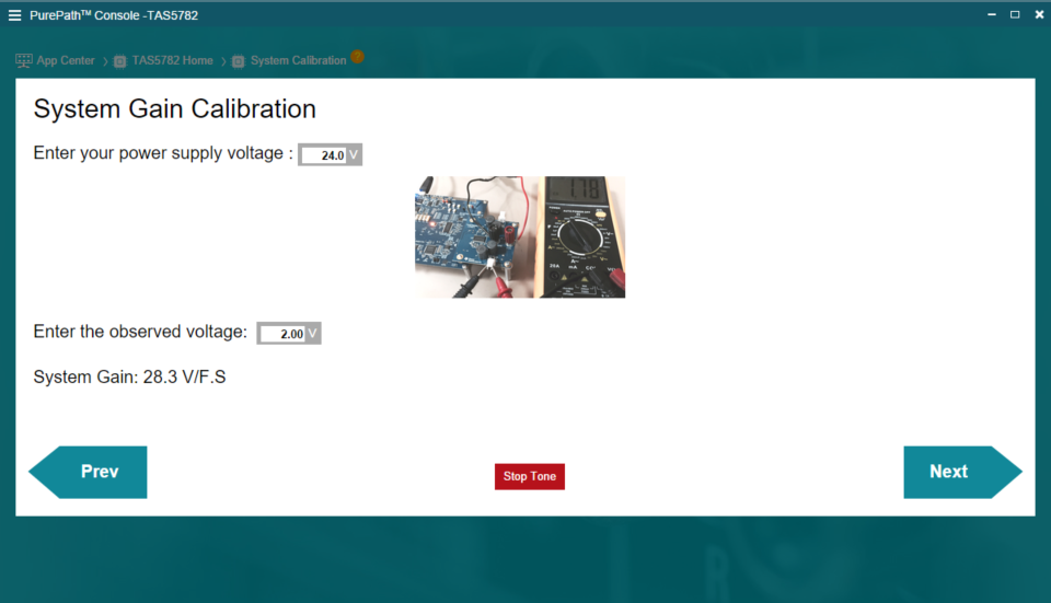

在标签表征中、我看到 SOA -系统增益 Votl/F.S.
如何测量该参数?
该参数是否以 dBFS 为单位?? 例如、我有26dBFS spk_amp -我需要在此框中键入-系统增益- 26??
这意味着 Vol\F.S. ?

    您好 Alexey、
    1、如下系统校准-系统增益校准、系统增益根据交流输出测得的电压自动计算。 28.0V/FS 表示0dBFS 数字 I2S 输入音频信号、D 类音频输出为28.0Vpeak。
    TAS5782M 是一种 TI 闭环 D 类结构。 这意味着模拟增益是固定的、这与 PVDD 电压无关。 因此、即使 PVDD 从16V 降至13V、AGL 阈值也应固定、以获得相同的最大输出功率。
