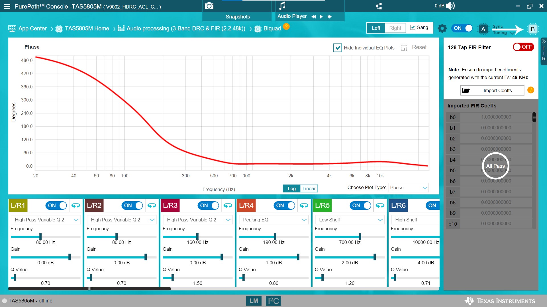

    尊敬的 Mathew:
    相位处于低频时、可能会导致滤波器不稳定?
    尊敬的 Mathew:
    感谢您的建议。 发现 I2S 数据中已嵌入噪声。 这意味着噪声是由前端器件引起的。
    CK
