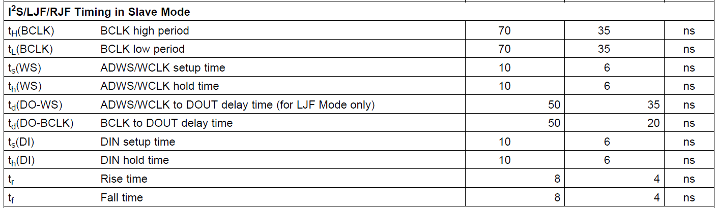

    您是否会检查 I2S 规格图中是否包含我们可以在 从模式下使用3.072MHz (T= 1/3.072MHz = 325.52ns)和1.536MHz BCLK (T=1/1,536MHz=651.04ns)进行 AIC3106测量的正确部分?

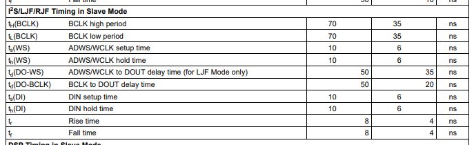

    您好、Wayne、
    我在下面包含了 BCLK 时序规格的屏幕截图。 当 IOVDD = 1.1V 时、BCLK 的最小周期为140ns。 当 IOVDD = 3.3V 时、最小 BCLK 周期为70ns。
    Aaron
