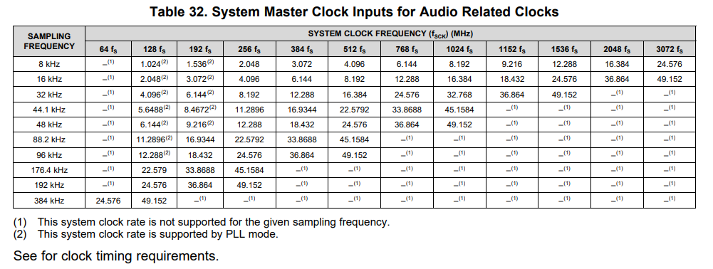

    SCK - 50MHz
    BCK & LRCK -尚未确定、但我们的应用要求的速率低于器件可运行的最大速率。
    三部曲
    您好、Trilok、
    如果您使用下表中的速率、那么您可能会使用配置极少的器件。  默认情况下、器件配置为 I2S 数据格式、因此我建议这样做。
