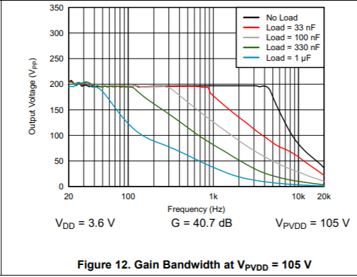

我想在 DRV2700的 INPU+和 IN-引脚上馈送频率介于1kHz 至10kHz 之间的斜坡信号(根据要求)。
DRV2700的输出+和输出-所需的输出电压范围为-100伏至+100伏。
是否可以获得-100伏至+100伏频率范围为1kHz 至10kHz 的斜坡输出信号?
    您好、Karishma、
    由于器件的带宽能力、这是不可能实现的。 由于频率达到10kHz、因此器件的最大值将限制在75V Vpp 左右、这是在无负载的情况下进行的、因此根据您的负载、这将会限制更多。 请参阅下图、了解当器件配置为放大至高达200Vpp 时不同负载的带宽、这将告诉您在哪种频率下您将无法再维持200Vpp 的带宽。
