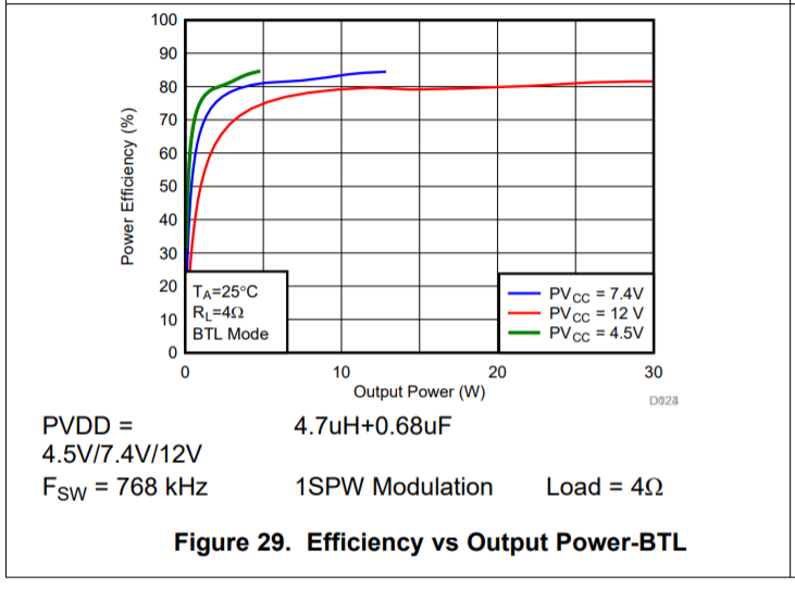

    您好、Roberto、
    A1:您可以在 Advanced (高级)设置中的输出交叉开关处插入通道 B:
    Q2:放大器的输出信号自动依赖于 PVDD。 因此、随着电池电压降低、输出信号也会下降。
    有关其他信息、请参阅流程文档 :https://www.ti.com/lit/an/sloa263a/sloa263a.pdf?&ts=1590012638312
    在效率方面、您目前拥有最高效的设置:1SPW 或384kHz 混合
    此外、请记住、电池的电压不应低于4.5V
