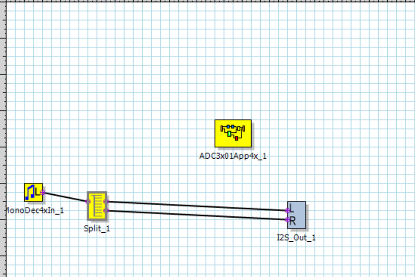

我正在使用 pps 流程来开发图中所示的算法流程、
我使用单声道作为输入、并使用拆分块复制该信号并将其发送到左侧和右侧输出。 当我使用 TLV320EVM 板时、左右输出端口具有相同的信号输出。 Audacity 软件中的显示屏显示两个通道均正确。  但是、当我生成头文件并使用我自己的板发送到 MCU 时、 我只能从左侧通道中获取正确的输出、右侧通道中的值不正确、值非常低、似乎是噪声。
我使用该流程的方式是在 MCU 中生成头文件、并使用程序将寄存器值更改为头文件中的值。
请问原因是什么?
是 SPLIT 函数、它只是输入 信号的副本
2.在使用拆分块时、如果我改变了、是否有任何专用寄存器。
3.您可以检查头文件并检查寄存器设置是否有错误设置吗?
e2e.ti.com/.../base_5F00_main_5F00_Rate22_5F00_pps_5F00_driver.h
    wxyxiangyang、
    在相同的工艺流程下、我不会期望不同的结果。
    您是否已检查 I2S DOUT 行以查看数据是否存在?  这可能只是 MCU 上 ASI 总线设置的问题。
