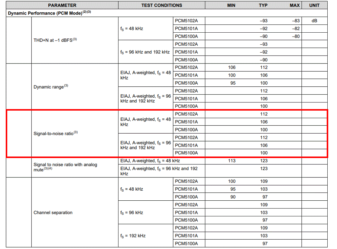

您是否有"信噪比"最小值和最大值的规格?
它不必是保证值。
YUto Sakai
    您好、Sakai、
    我无法保证论坛上的最低规格、因为测试限制可能会发生变化。  我从测试计划中了解到、我们提供了大约-10dB 的规格最小限制(PCM5102A 的最小值为~102dB)。  则不会有高限值。
    Paul
