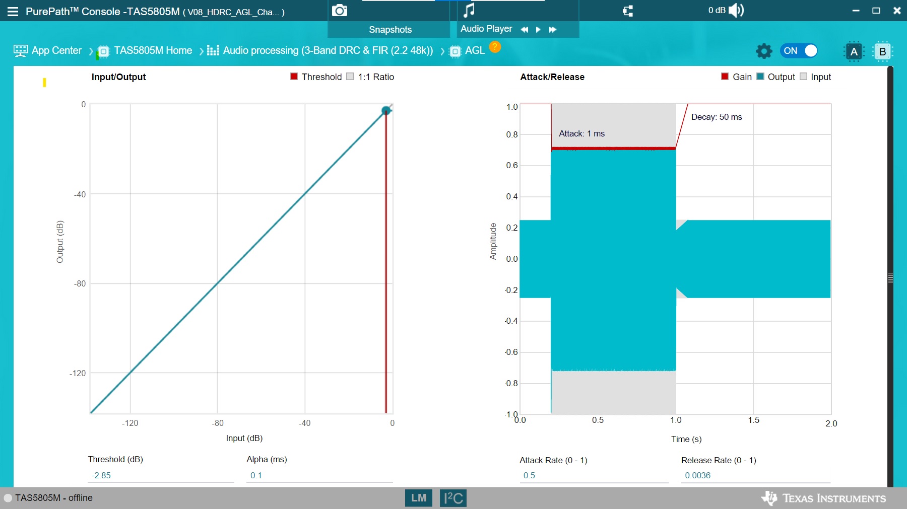

    我们所看到的是、在歌曲的某个位置、将出现浪涌电流。 该浪涌电流可能会降低 TAS5805M 的 PVDD 并导致"嘀嗒"声。
    请参阅附加图像以了解歌曲详细信息。
    我们认为、信号幅度的突然变化无法通过 DRC 和 AGL 准时抑制、因此信号幅度的这种突然变化的一部分可能导致 PWM 导通时间更长、并导致浪涌电流。
    我们可以减小该浪涌电流吗? 例如、减慢开关的斜率?

    尊敬的 CK:
         请尝试以下方法:
          1:将开关频率更改为768kHz、以降低纹波电感器电流。
          2.使用 Clipper 函数(Clipper 电平为-2.85dB、与 AGL 相同)来限制 AGL 无法及时反应的输出功率。
    Leon

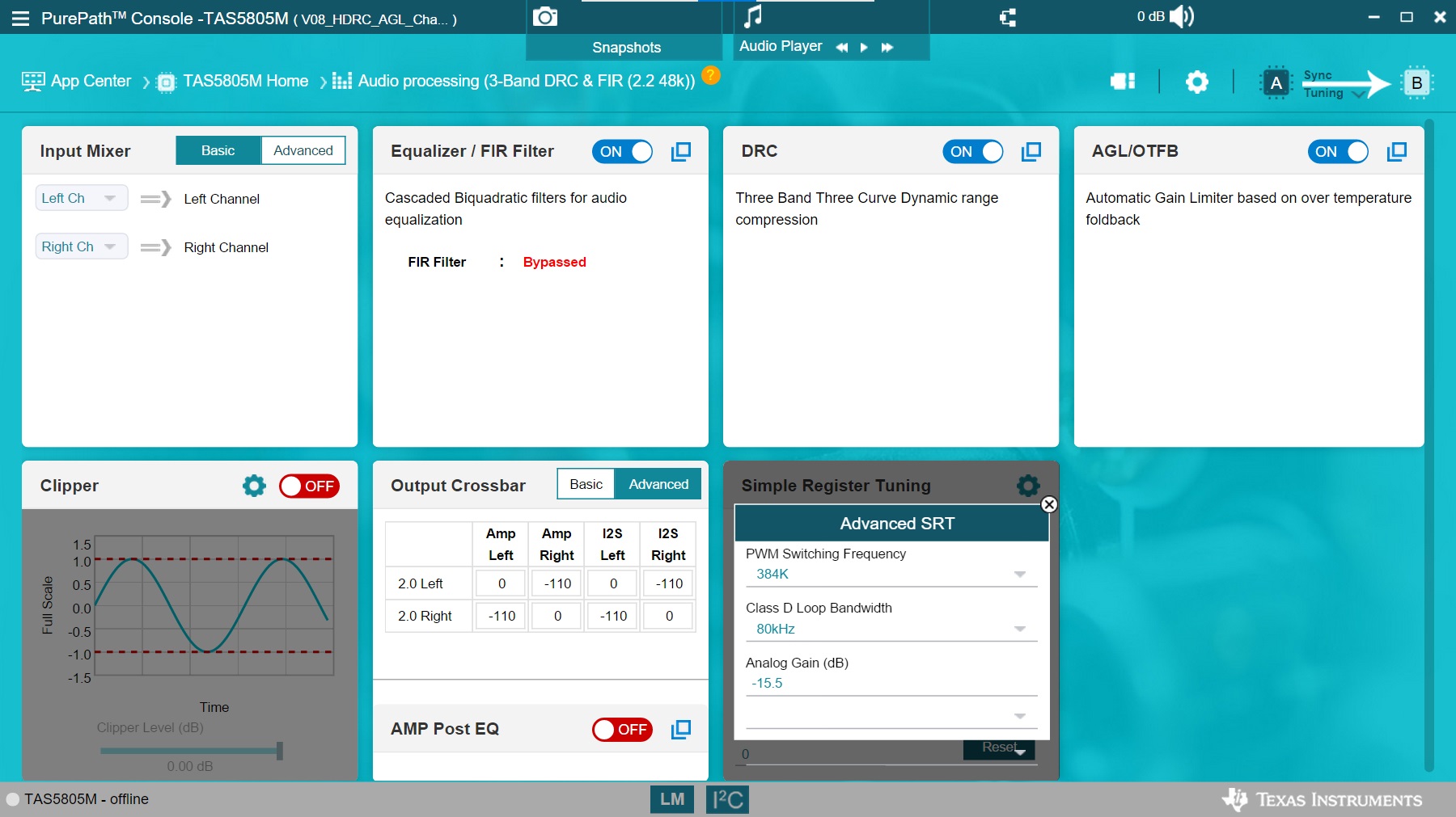

    尊敬的 Leon:
    1.上述数据表中的混合模式仅支持384KHz。
    2.削波器功能是否会增加失真?
    CK
    尊敬的 CK:
          1.我没有看到混合模式仅支持384kHz、可支持768kHz、您可以使用 PPC3/EVM 进行检查。
          2.是的削波器功能会增加失真、但削波器功能仅适用于 AGL/DRC 无法及时反应的信号(通常适用于多个 FS 采样信号)、我认为大多数情况下它不起作用、因此失真不会太大。 您可以尝试测试电流是否会减小。
    Leon
    尊敬的 Leon:
    感谢您的建议。
    我们将尝试使用 Clipper 函数。
    CK
