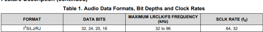

我们尝试将 TAS5805M 与仅支持48*FS 位时钟的 Audiocodec 配合使用。 在这种频率下是否存在可能性,因为数据表仅列出32*FS 和64*FS。
我可以看到、所有不带 MCLK 的放大器不再支持48*FS BCLK 格式。 是否有权变措施或可能使用此类具有此速率的放大器?
谢谢。
    Daniel、您好!
    TAS5805M 不支持针对 SCLK 的48*FS、尽管 LRCLK 支持48kHz。
    如果时钟比率不正确、则故障寄存器中将出现时钟故障。
    对于不支持的时钟比率、没有权变措施。
