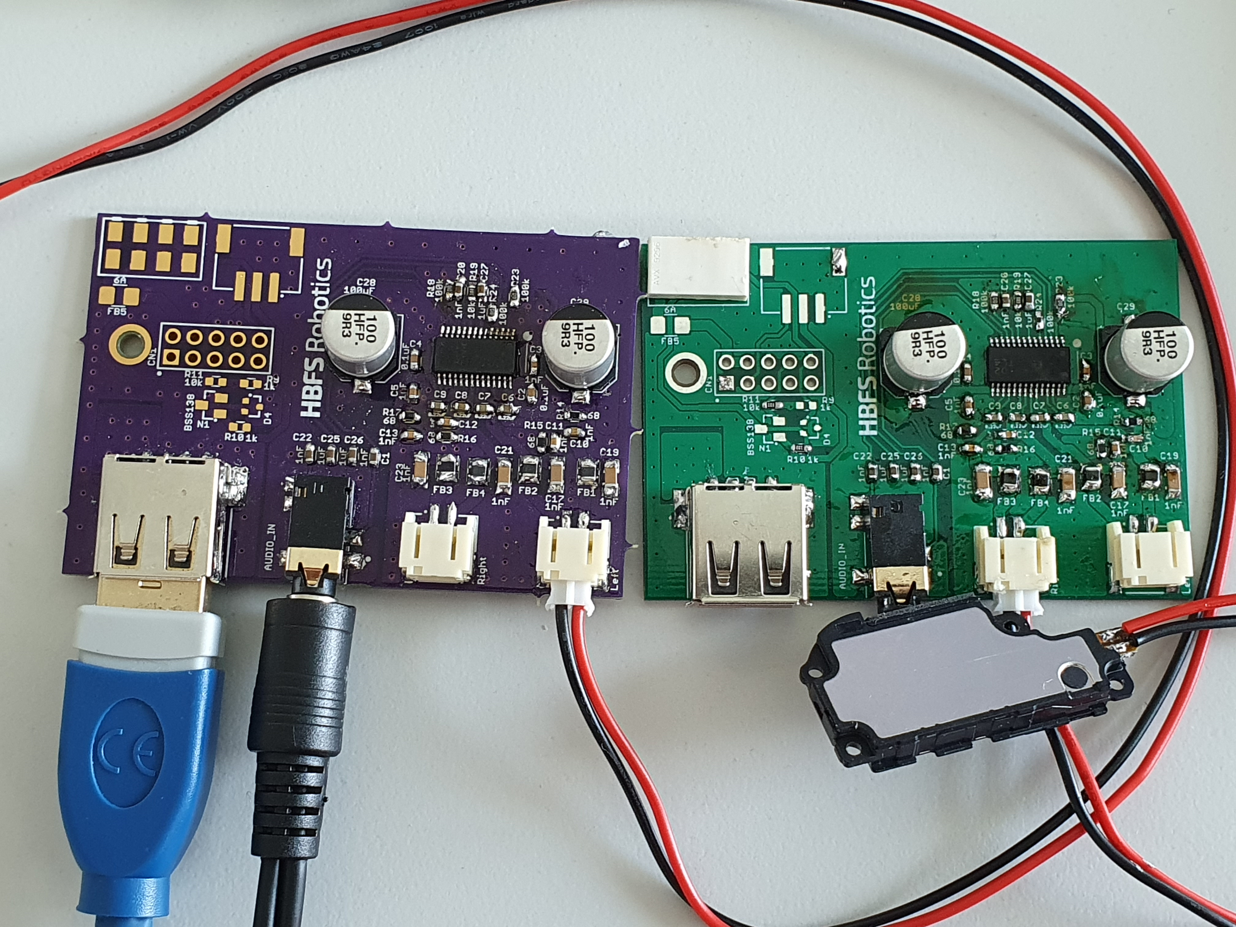

我基于 TPA3138参考设计开发了放大器板。 由于项目设置、我必须在具有音频放大器的同一 PCB 上添加一些额外的连接器、但我尝试尽可能地分离接地层。
在此设计中、我有两个问题:
1.当我输入音频信号时、它不会"启动"。 我必须手动将 SD/FAULT 引脚连接至 GND 以使其启动。 我不知道原因、但在我将其连接到 GND 不到1秒后、一切都正常。 我现在的计划是将一个电容器并联到 GND、也许可以解决这个问题、但根据我可以说的情况、这不应该发生。
2.输出质量也不是很好。 低音信号似乎被滤除。 只有高频声音会通过、这些声音会有点消音。 我在其他放大器板上尝试过相同的扬声器(已购买)、它们的音质很好。 我的设计似乎有问题。
我想说的是、这是我的第一个音频项目、所以可能我在 PCB 布局上犯了一些错误。
PCB 是在 Eagle 中设计的、但我随附了包含原理图和布局以及 Eagle 文件的 PDF。
密海
e2e.ti.com/.../TPA3138-_2D00_-Sch.pdfe2e.ti.com/.../TPA3138-_2D00_-Board.pdfe2e.ti.com/.../audio-amplifier.brde2e.ti.com/.../audio-amplifier.sch

    是的。 我进行了几次重新流动。 我担心回流会造成损坏、因此我组装了另一个 PCB 制造商生产的电路板。
    现在、我必须使用具有相同问题的电路板。
    我将这两张图片都附在了一起、也许您可以找到一些东西。
    密海

    解决它。
    开:
    "9.3.11欠压保护(UVP)当 PVCCL 引脚和 PVCCR 引脚上的电压降至欠压阈值以下时、UVP 电路会将器件置于关断模式。 当 MODE_SEL 引脚设置为低电平(BD 模式)时、欠压阈值典型值为7.5V。 当 MODE_SEL 引脚设置为高电平或悬空时、TPA3138D2以1SPW 模式运行、并且欠压阈值典型值为3.4V。 一旦欠压条件被移除、此器件自动恢复。"
    当我只为电路板提供5V 电源并且 MODE_SEL 被接至 GND 时、欠压保护被激活。 该放大器本来应该从未使用过此5V 电源、但我能够通过万用表探针来欺骗它、以消除 UVP 误差。
    我断开了引脚6、现在在5V 时工作正常。
    我认为这是一个硬件错误。 我不应该仅仅通过测量引脚来清除 UVP 误差。
    感谢您的努力。
