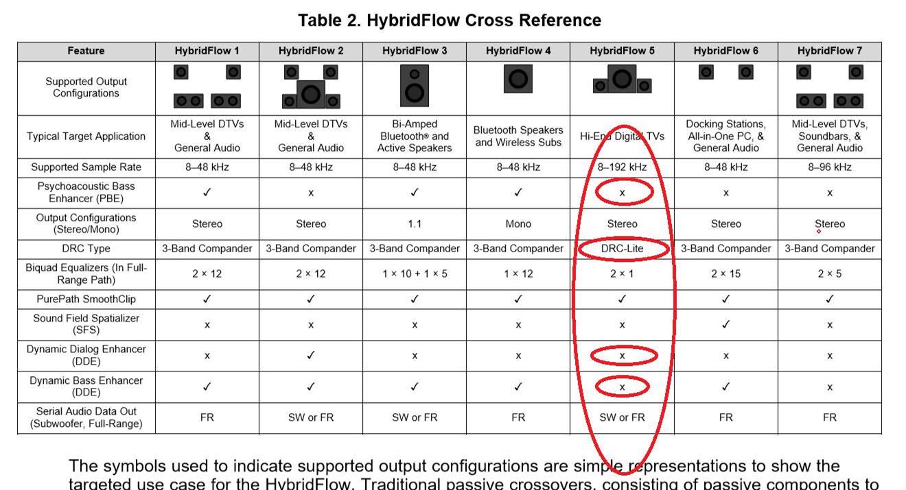

 现在、我们正在开发条形音箱、我们希望使用 TI 产品。
我们可以选择 TAS5754/6作为全频和高频的驱动放大器。
为了提高音质、我们可以使采样率达到192Khz。
但是、您可以看到下图、如果我使该部件在采样率为192kHz 时工作、则该部件不支持心理声学低音增强器、动态对话增强、动态低音增强。
DRC 类型也是 DRC Lite (其他类型为3频带指挥官)、
换句话说、
当我们将 TAS5754 / 6配置为以192Khz 采样率工作时、它无法处理上述声音效果。
要求:1)输出功耗超过60W x 1 @ 4 Ω;40W x 2 @ 4 Ω
2)处理采样率192kHz、在处理采样率192kHz 时应支持心理声学低音增强器、动态对话增强、动态低音增强。
  DRC 类型在3频带压扩器上会更好)、…
3):当然、声音处理功能越多越好。
谢谢你
    您能看一下 TAS5825M 吗? 它具有更强大的 DSP、可支持更多处理功能。 谢谢!
    http://www.ti.com/lit/an/slaa786a/slaa786a.pdf?ts=1591253352341
    Sam
    客户好、
    正如 Sam 所说、电流主要是功率放大器 TAS5825M、
    但192KHz 意味着更多的 MIPS DSP 资源、目前 TAS5825M 只能支持 SRC、AGL 和输出交叉开关。
    Alix Wan。
