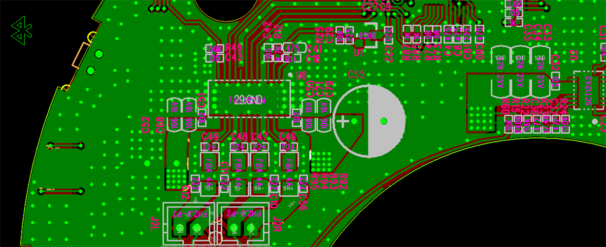

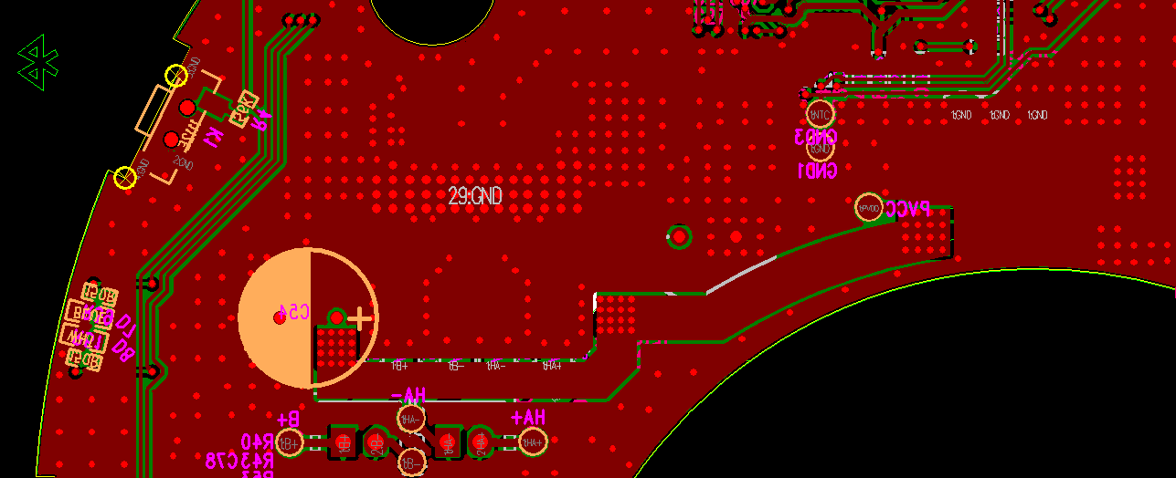

TAS5805MEVM 在空段非常热、并且温度仅在 C1 1000PF 更改为560PF 时下降
    客户好、
    关于热性能、请检查:
    1. PCB 层:2层或4层;
      1. EVM:4层
    2. 铜的厚度;
      1. EVM:2oz;
    3. PVDD:越小、热性能越好;
    4. 电感器:
      1. 请使用10uH 电感器而不是4.7uH 来改善热性能
    5. 改善热性能的其他方法:
      1. 尝试1SPW 模式而不是 BD;
      2. 尝试将 Fsw 从768Hz 更改为384KHz
