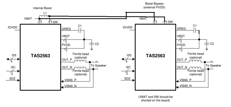

您好、先生、
我们的客户有一个问题、他们希望减少一些压缩、减小 PCB 空间。
他们在问我们是否可以使用一个电感器与2个 TAS2563共享?
选项1:
还是选项2可以执行?
如果选项1起作用、是否存在任何问题? 选项2会有什么限制吗?
期待很快收到您的回复。
乔治

    尊敬的乔治:
    首先、我想确认我对您的方案的理解2:这是否意味着您使用其中一个器件的 VBST 输出为第二个器件提供外部 PVDD 源?
    如果是这种情况、则两个选项都不受支持。 每个放大器都需要自己的无源组件。 电感器不能在两个(或更多)器件之间共享、升压输出不能用于为外部电路(或其他放大器)供电。
    -Ivan Salazar

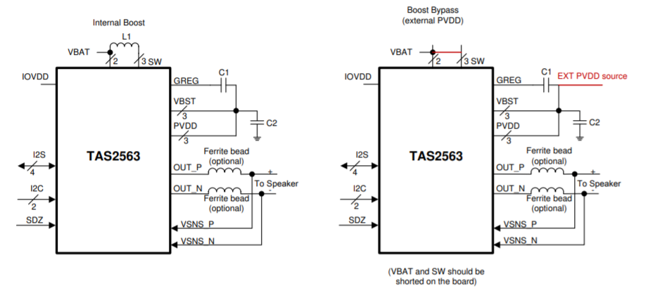

    感谢您的回复、由于选项2来自 TAS2563数据表、看起来如果我们有2个 TAS2563、那么2563中的一个可以由外部电源供电、并且 VBAT 和 SW 之间可以短路、因此电感器可以在从器件2563上为 NC ... 不确定我的理解是否正确。
    如果不是、这意味着偶数选项1或选项2需要在每个2563上安装 L1?

    你(们)好。
    您在选项2上引用的图实际上是同一器件的两个不同选项。 我们尝试显示 TAS2563可由内部升压(左侧)或外部电压源(外部 PVDD、右侧)供电。
    如果您有2个 TAS2563器件、则可以使用一个配置为内部升压、另一个配置为外部 PVDD、这是可以的。
    不正常的是尝试使用1个器件的内部升压为第二个器件供电。 内部升压设计为提供一个1器件输出级。
    -Ivan Salazar
