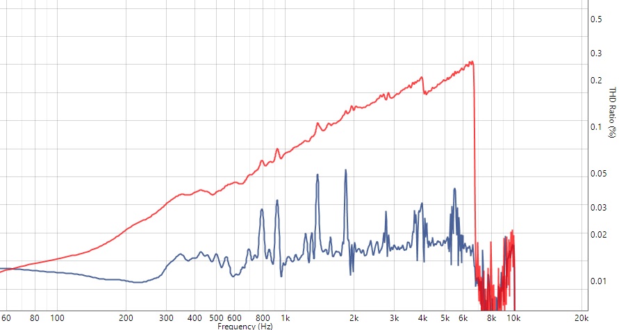

在我们实施该器件期间、我们希望检查其 THD 性能。 我们使用 Audiopprecision 和4/8欧姆负载(使用 D 类放大器滤波器)对其进行了测试。
当负载为纯阻性负载(没有30uH 电感器)时、我们测量的曲线与数据表(THD+N 图、第15页)中所示的曲线大致相同。
但是、当我们添加30uH 电感器时、THD 会随着频率线性增加、在其最大值处达到非常高的值(7kHz 时几乎为0.2%)。
据我所知,这种现象是已知的,但问题在于数据表不清楚:请参阅下面的4欧和8欧姆负载的 THD+N 测量值(数据表第15页)。
对于4欧姆负载、据说添加了一个30uH 电感器。 但不适用于8欧姆负载。 为什么?
如果我们遵循这些测量方法、则8欧姆的结果相同、但由于30uH 电感器、4欧姆的结果相同。 我们只有在移除它时才具有良好的值。
有人能解释为什么应该为4欧姆负载添加这个30uH 电感器吗?
更一般而言,如果知道负载和测量器件之间已经有一个“D 类滤波器”,有人能在测试 D 类放大器时(快速)说明此电感器的用途是什么?
非常感谢、

    感谢您关注 TAS2562。 关于8欧姆负载的30 μ H 电感器、我认为这是一个拼写错误。 抱歉、我很快会要求更正。 换言之、在包含30uH 电感器的情况下进行了4 Ω 和8 Ω 测试。
    在音频精度测量测试期间添加了电感器。 它有助于将 D 类 PWM 滤除为正弦波以进行 AP 读取和效率测试。
    我是否可以询问 AP 低通滤波器设置为什么(例如20kHz 砖墙)、"D 类滤波器"输出看起来是什么样的? 或许范围捕获会有所帮助。
    金高

    关于我们的 AP 低通滤波器、它设置为20kHz (AES17)。
    我们使用的"D 类滤波器"是一个 fc = 34kHz 的 RC 低通滤波器。 请参阅以下布局:
    奇怪的是、当我们移除33uH 电感器时、我们有"正常"的 THD 测量值(它在所有频率范围内稳定、除了几个峰值)。
    但是、当我们让它上升时、THD 会随着频率的增加而增加。 请参见下图(红色,33uH 电感,蓝色,不带):

    感谢您的耐心等待。 在测试方面、我们认为33uH 电感器设置为与负载电阻器串联。 在您的情况下、我建议在负载和电感器上连接 d 类滤波器、然后重新运行测试。 我希望这能解决您的问题。 如果有、请告知我们!
    金高
    您好、Jin、
    是的、最好将电感器与负载电阻器串联、谢谢! 最后、这非常简单。
