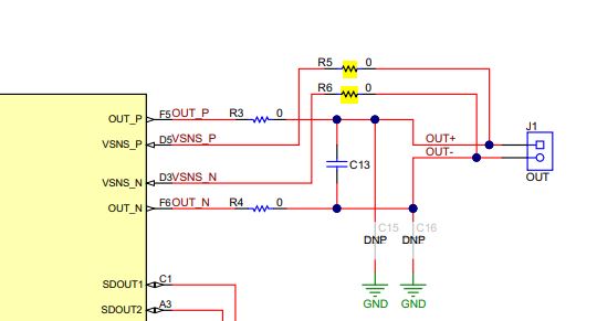

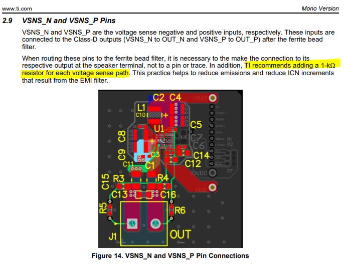

kΩ TAS2563原理图和布局指南(www.ti.com/.../slaa920.pdf)的第13页、TI 建议为每个电压检测路径添加一个1M Ω 的电阻器。
 这是否 kΩ 我们应该在 R5、R6、R9和 R10上填充1k Ω 电阻器? 如果是 、我们为什么 默认安装0Ω Ω 电阻器?

    该段落实际上提到了这样做的原因:有助于减少排放和 ICN 增量。
    我们未将这些内容包含在 EVM 中、但我们根据我们为 EMI 测试开发的测试板提供信息。
    -Ivan Salazar

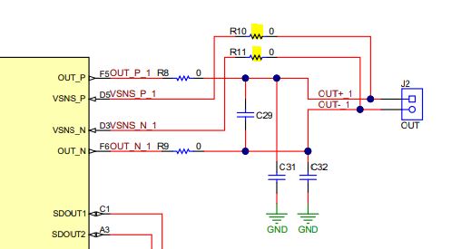

    非常感谢。 EVM 上是否有 R5、R6、R10、R11?

    您好、Wayne、
    是的、EVM 具有 R18、R19、R20和 R21、尽管如 EVM 上所述、这些电阻器为0欧姆。
