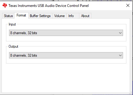

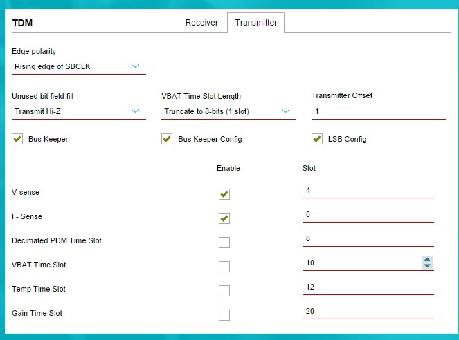

我想知道、如果有人使用 Pure Path 软件的设置来提供有关正确设置的一些见解、以便通过 Audacity 接收电流感应和电压感应数据、因为我目前无法接收任何数据、
目前、在接收器选项卡下的 Pure Path 软件中、我将字长设置为16位、将插槽长度设置为32位(不知道这是否正确)。 此外、我将左通道时隙设置为0、将右通道时隙设置为2。 在发送器选项卡中、我选择了总线保持器选项、并将 I-sense 数据放在插槽0中、将 V-sense 数据放在插槽2中。
在德州仪器 USB 音频设备控制面板中、我将输入设置为8通道、24位、将输出设置为8通道、32位。

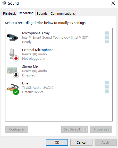

在 Windows 声音控制面板下、我将麦克风的默认格式设置为8通道、32位、44100 Hz。 我将扬声器的默认格式设置为24位、44100Hz。
最后、在 Audacity 中、我为 TAS2770生成了音频输入、格式为单声道44.1kHz 24位信号。 我将采样格式设置为32位浮点。
我对音频设备没有太多的经验、那么有人能告诉我这些设置中是否有任何错误以及应该是什么吗?
非常感谢!

    感谢您关注 TAS2770。 TAS2770中的 TDM 时隙为8位宽 、但 IV 感测数据为16位精度。 您能否双击 TDM 发送器选项卡的"配置插槽"窗口、以确保 IV 检测已分配到正确的插槽数? 例如、插槽0和1中的左通道 I-sense、插槽4和5中的右通道 I-sense 等
    金高
    是的、我在插槽0和1中有左通道 I-sense、在插槽2和3中有右通道 V-sense。
    Kathleen、您好!
    感谢您的双重检查。 从我到目前为止收集的数据来看、EVM USB 接口与 PC 之间具有32位通道插槽。 请尝试将数据分配给插槽0和插槽2、而不是将 IV 检测分配给通道1的插槽0和通道2的插槽4、以便前4个插槽将构成左侧通道(USB 接口为32位) 接下来的4个插槽将构成正确的通道。 请告诉我们这是否有助于解决您的问题
    Jin

    这是我在将 IV 检测数据分配到插槽0和插槽4时在 Audacity 中得到的结果。

    您是否还想为我检查默认录制设备?
    Jin
    抱歉! 我的器件音频输出正常(我可以在输出点获得放大的信号)、TI USB 音频控制面板中的采样率为44.1kHz。 我已附加了我所有设置的图像文件。
